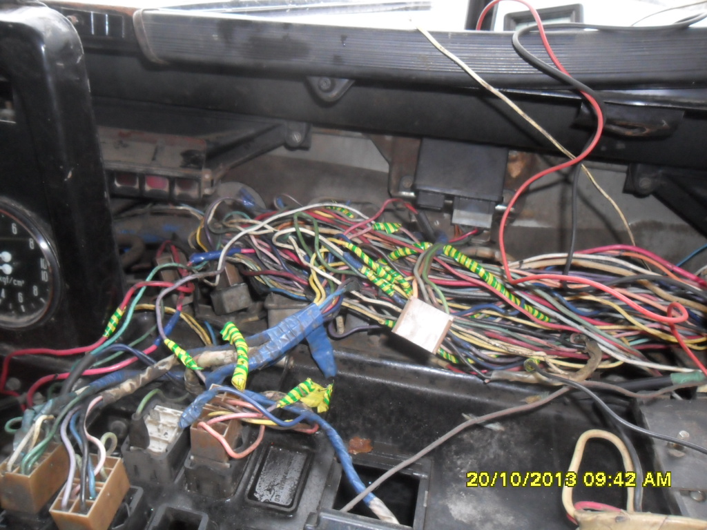

я же говорю, там колхоз конкретный, бардак полный, я когда при включенном отопителе поворотники включаю, реле трещит, а не щелкает (срабатывает с очень большой частотой), причем на меньшем режиме отопителя трещит реже. жгут на корму весь в скрутках, зажигание было подключено неправильно и когда включали массу, срабатывал стартер, вот потихоньку убираю эти засранки. Еще плюсом провода сильно поплавленные есть
Дата 13.01.2014 - 19:26
Проблема камазов в ТЕРМО (биметаллических) предохранителях. Они имеют свойства сплавляться а дальше pop.gif
Дата 13.01.2014 - 19:27
Тогда есть смысл настоять на замене проводки. Потому что восстанавливать выйдет дороже. Это если по уму. А если лишь бы работало, то можно остаться крайним в случае чего. Стараюсь всегда делать "как себе".
Дата 13.01.2014 - 19:35
Ещё таких машинок штук 5-6,и они отскакивать будут(неисправности),потому ,что всё освоишь.Был у меня такой опыт.Правда тогда не было Инета(у меня).

Я тоже настаивал бы на замене. Слишком все запущено...
