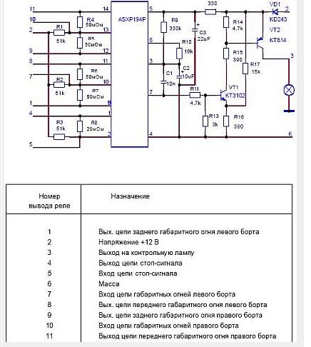

Hash извени не ЭСУД на ВАЗ21101 обыкновенное заводское реле блокируется КЛhttp://www.autoelectric.ru/auto/vaz/2113-15-101-104/2113-15-101-104.htm
