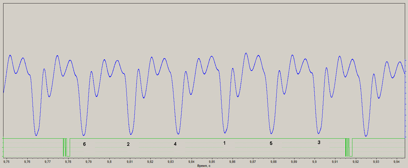

sdl2000
Дата 24.02.2011 - 22:19
Вот на своей БМВ посмотрел форсунки.
Авто BMW X3, 2.5L. Двигатель М54
Синхронизация имеет такой вид из-за особенности искрообразования этого двигателя.
До 2300 оборотов многоискровое зажигание (4 искры)
Дата 24.02.2011 - 23:01
Супер!
Датчик своей конструкции? И как подключался ...

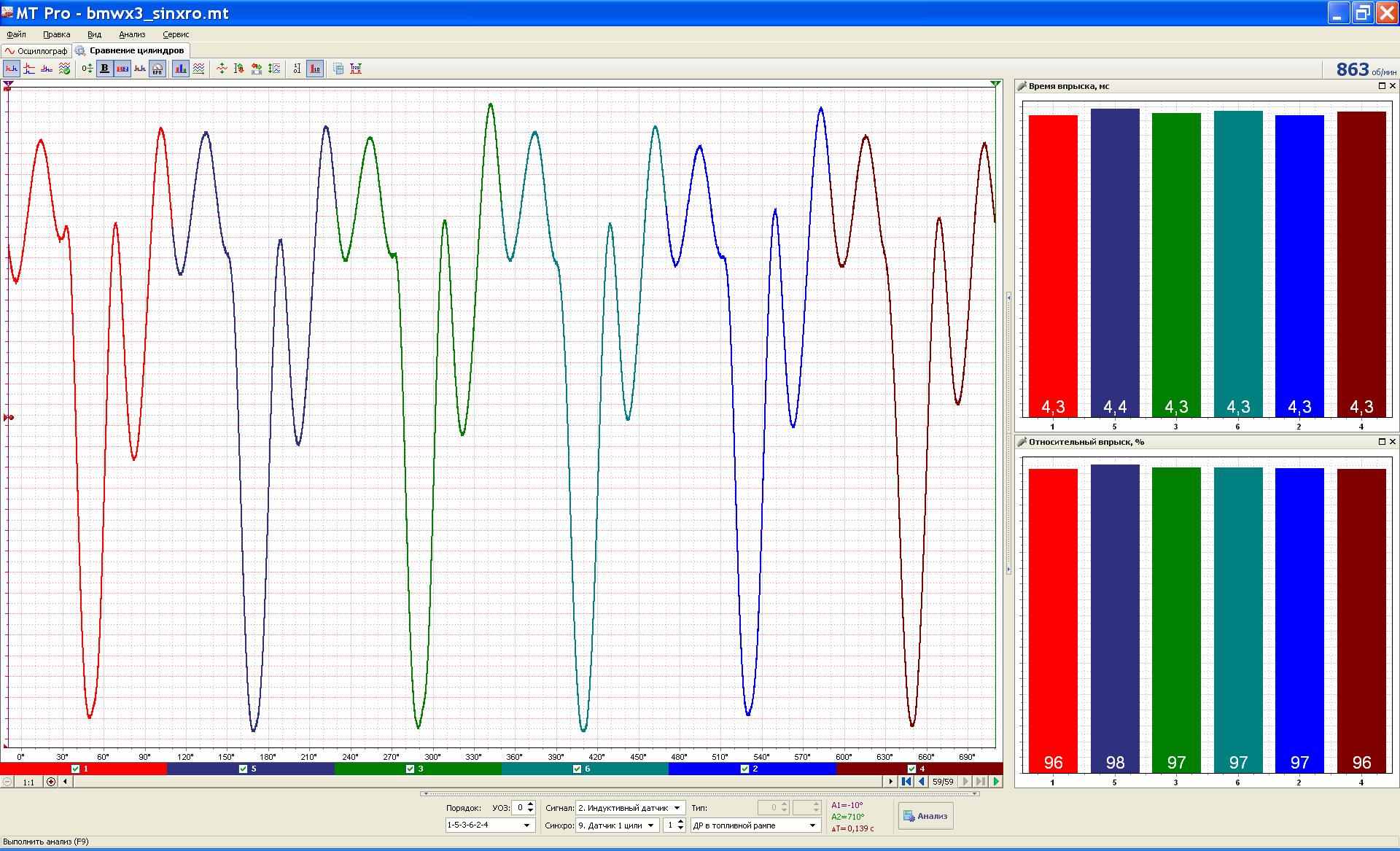

sdl2000
Дата 24.02.2011 - 23:48
Датчик тот же что и во вчерашних осцилках. Подключался к стандартному штуцеру на рампе, через шланг длиной сантимметров 15
Кстати, вот как выглядит анализ "Сравнение цилиндров"
Достаточно наглядно
