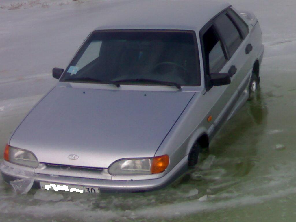

Здравствуйте!В общем случилась со мной вот такая беда не давно поехали с папой на рыбалку,и в итоге ловили не рыбу а мой авто так как провалился перед немного под лед.....отбуксировали машину к дому,прошло 5 дней пробую заводить не заводится в обще,0 имоций что делать подскажите?

Дело в том что,при заведении машины панель вся работает как надо ничего не глючит,чек ингейдж не загорается,ошибок не выдает даже сигнализация вся в порядке работает. просто ничего не происходит при повороте ключа.,Машину вытащили с воды аккумулятор уже был севший он и так у меня слабенький...вот не знаю что делать теперь....льдышек на проводах особо небыло....салон затопило только впереди,.,,,,

Как только перед у меня стал погружаться,я немножко был шокирован в начале и гдето через 10 секунд заглушил двигатель.....думаю вода не успела попасть....Подскажите пожалуйста Эбу это что именно?

Уровень воды был по началу водительского сидения с низу..... машина 2001 год..инжектор.
