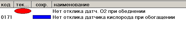

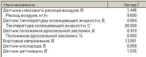

Была 2109i с ГО.Клиент недавно взял авто.В машинке видно ковырялись ликвидаторы-полностью выкушен диагн.разъем с проводами?,исчез иммо,вытащили патрон с лампой Check и др.*ненужные* вещи. Вопрос:Может ли эмулятор лямбды быть причиной этих ошибкок,т.к.они появляются когда система переключается на газ(правда я в этом не совсем уверен). Напряж. на ДК замирает на 0.059(см.снимок). При работе на бензине отклик ДК вроде есть(см.снимок),но сильно не погазуешь,после 2000об,включается газ. Стоят - Иммитатор DigiTronic DE34 и Emulator Sonda Lambda 472 Спасибо. Присоединённое изображение ![]() |

Хотя вполне возможно ( не знаю я жигулей), что комп уже распознаёт, что его пытается обмануть, так как не выдит изменения сигнала лямбды при обогащении и обеднении смеси. |

Так напряжение замирает без эмулятора, т.е. когда ЭБУ читает честные показания ДК. -------------------- Чиптюнинг китайских автомобилей, Волгоград.

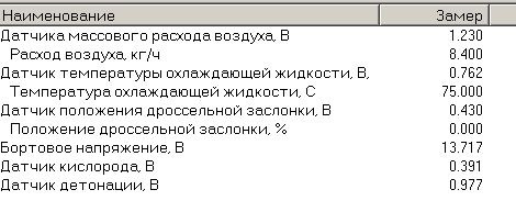

Не-е.Замирает когда перегазнешь и переключается на газ и появляются эти цифры.Может эмулятор издох? Присоединённое изображение ![]() |
