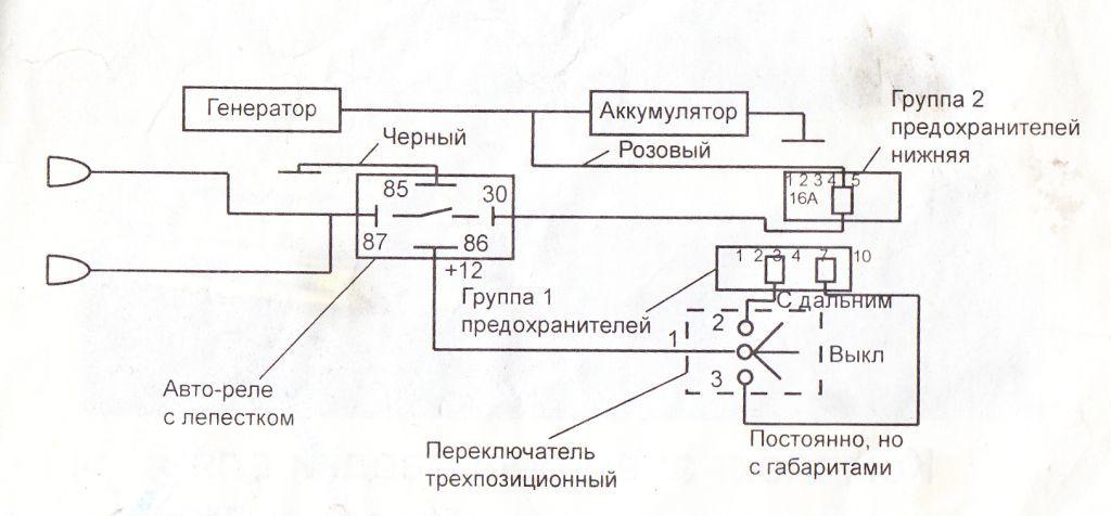

А вот и схема.
Ну сам комплект сделан более-менее, не считая пары клем у которых зажата изоляция ,вместо меди,и расчитана на штатное место, т.е. со схемой не имеет ничего общего.
Дата 26.02.2011 - 19:04
Вот и советуй после такого людям купить "заводской "комплект sad.gif tema.gif mad.gif

А потом клиенты говорят, делай по схеме, заводской![b]
