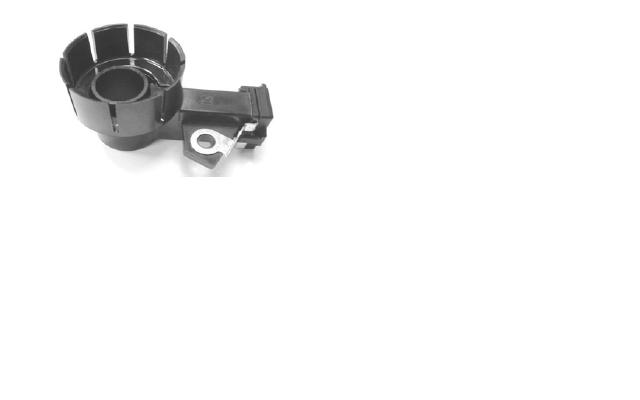

Андрей, номер заднего подшипника пожалуйста и диаметр наружный установочного кольца и его высоту
Дата 22.05.2012 - 10:40
От такого подойдет?
дВася
Дата 22.05.2012 - 10:52
Бурятия
Сообщений: 830
Пользователь №: 17487
На форуме с: 19.06.2010
Нет Алекс, скорее всего нет. Подшипник 6202 или 6003 и такой и такой встречал.
Размеры внутренний проставки 35мм (наружний подшипника) Наружний проставки 38 (внутренний крышки). Высота по верху зубьев короны 17, высота по низу зубьев короны 14.
Дата 22.05.2012 - 15:57
Посмотри F 00M 146 900
дВася
Дата 22.05.2012 - 16:41
Бурятия
Сообщений: 830
F 00M 146 900=CG139929 Не то. Колхозил из нее. C Дримелом плевое дело. Но это не она. Родную ХОЧУ blink.gif
