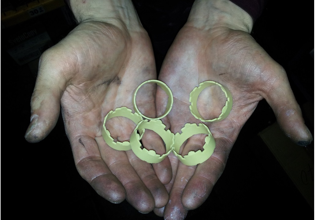

однажды убил проставочку, столкнулся с такой же проблемой.
Достал сее произведение инженерной мысли с генератора- донора.
Если нет ничего такого- придется мудрить..

доброго времени суток. на самом деле выход уже есть. выход носит годый номер 239924 (F00M345001)по CARGO. заказал себе 5 штук по BOSCH-у через австралийский е-бэй.
а в ТРАНССТАРТЕРЕ обещают к концу февраля в наличии. при поиске занной запчастюшки вынес для себя одно- надо пользоваться и PDF каталогом и сайтом CARGO

радость.... теперь жду генераторы в ремонт
