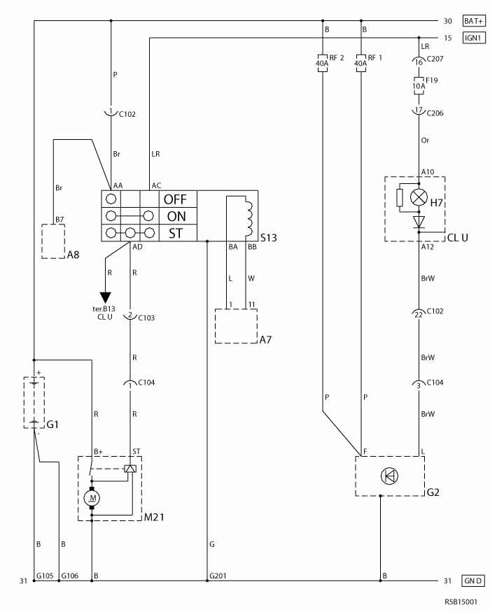

Добрый день! У меня нива шевроле FAM1 - с опелевским двигателем ZX18E. Как-то раз попросили меня дать прикурить Крузака дизельного разряженного в ноль. Со своей заведенной машины кинул провода на его АКБ и у меня тут же вспыхнул предохранитель зарядки под капотом и легкий дымок в салоне из под панели. После того дня пол месяца менял предохранитель на заряд АКБ. Потом как-то все само прекратилось. Подумал что качественный предохранитель попался. Прошло около 4х месяцев. И сегодня началось все по новой. Только теперь даже и 5 минут не работает двигатель как перегорает предохранитель под капотом. Схемы у меня нет. В блоке он второй от лобового стекла. На 40А. Сегодня поставил на 50А, просто попался в бардачке случайно. Думал можно теперь забыть.. Проехал по городу минут 30. Заметил как стали сильно плавать обороты двигателя - от 0.8 до 1.6 х 1000 оборотов. Остановился. выключил двигатель. Включил зажигание снова - и горит лампа АКБ. Залез под капот - предохранитель на 50А сдох. Теперь вот не знаю на что грешить... регулятор напряжения? обмотка генератора? или еще есть какие предположения и способы проверок?

Соответственно и схем нет чтобы проследить в какой цепи стоит это пред. Предполагаю что на силовом проводе к генератору. Если автомобиль заводится с перегоревшим предохранителем, и только отсутствует зарядка, то копать гену. А может и какую банку в АКБ покоробило.

Раз уж предохранитель перегорает, то надо на предохранителе напряжение замерить, ведь если напряжение регулятором не контролируется, то и будем иметь на высоких оборотах напряжение выше 18 вольт даже на 1200-1500 оборотах, а если на подводящем проводе от генератора при перегоревшем предохранителе напряжение будет зависеть от оборотов, то регулятор напряжения в генераторе под замену. Документацию на Шевиниву с FAM1 в виде GMовского ТИСа имею, вроде выкладывал уже. Но объём там не малый.

Grizzly, а может просто заменить/установить ОБА предохранителя по 40А с генератора, и всё? Которые по схеме обозначены RF1 и RF2. Правда, номиналы по схеме и приведённые Вами не совпадают, возможно у Вас они разведены/расположены не как в руководстве - видимо это огрехи штучного производства/доводки этой модификации: проверьте соседние предохранители на целостность, возможно разберите блок и посмотрите какой предохранитель запараллелен с перегорающим. Ну не может быть на генератор один предохранитель 40А - он так и будет перегорать, обязано быть как на схеме 2х40а минимум.

Кстати о предаках на генератор, - безграмотность разработчика два предохранителя в параллель! если один сдох, то второй точно не жилец. Каким местом думали?
