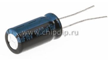

в цепь контроля запуска (серочёрный провод) если он подключен по генератору поставить конденсатор, работает.....
в разрыв цепи?
тах. сигнал. понятно - от форсунок попробую прокинуть - если кондер не поможет.

нет паралельно.....

1 ногу кондера на цепь от генератора, а вторую?
конденсатор на 220 микрофарад нашел в зарядке от мобильника - его не хватит?
