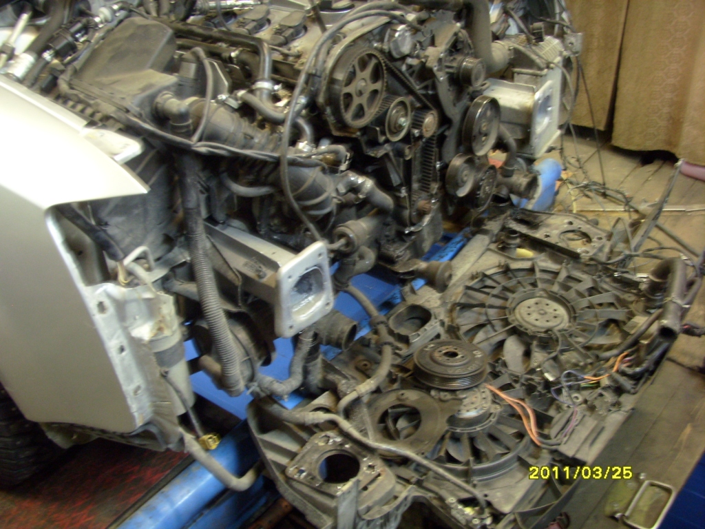

В виде небольшого повествования: Не знаю откуда узнали - позвонили, приехали, на номере 71-й регион. Клиент недавно обзавёлся Audi A4 Quatro 2003 года, двиг. AMB: - Чего-то загорелся "Check" и не с первого раза заводится, сотрите ошибку. - Да легко, любой каприз за Ваши ..... Ошибка P0341, глянул осциллом одновременно ДПРВ и ДПКВ. - Уважаемый, у Вас ремень на два зуба перескочил. - Да не могет быть, столько проехал, а тут перескочил ... - Вскрывать - перставлять будем ? - Будем! - Цена вопроса не волнует ? - А чё там ремень-то позырить ... На этой авте, чтобы "позырить" нужно так: Присоединённое изображение (нажмите для увеличения) ![]() |

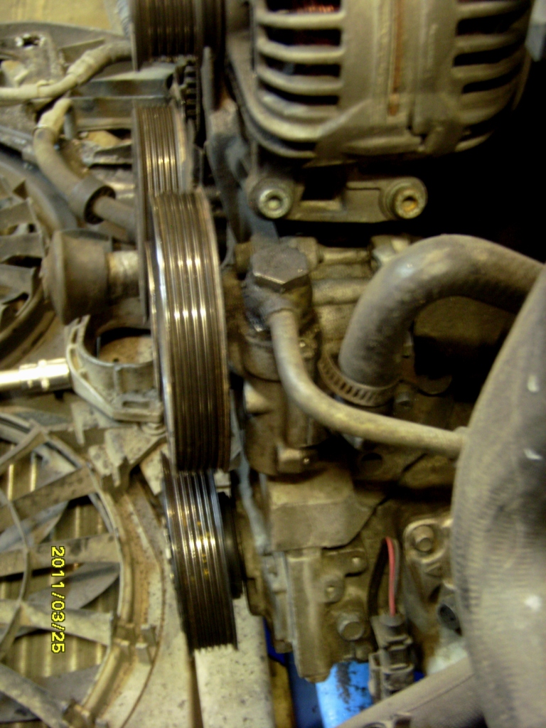

На роликах, ремне, шкивах - везде нитки/корды от ремня навесных агрегатов. Сам он миллиметра на три Уже, чем должен быть Обратите внимание на плоскость шкивов навесных агрегатов: Присоединённое изображение (нажмите для увеличения) ![]() |

Да на самом деле - "глаза боятся, а руки делают": не так уж это разобрать сложно и долго Иной раз, меняя тот же ГРМ на какой "япономаме" с поперечным двигом, да ещё и V-образным, извращаясь в узком пространстве к лонжерону/брызговику - сто раз вспомнишь эти Ауди, где "морду" откинул - и вот оно всё в великолепном доступе |
