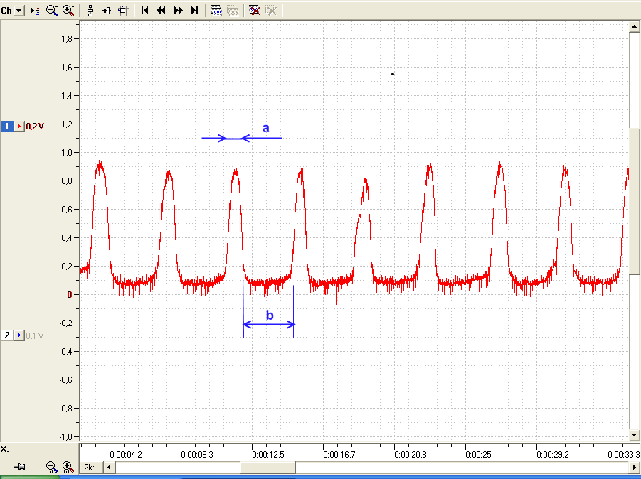

Кажется поверил всё, что возможно, двигатель работает замечательно на любых режимах, жалоб ни на что нет. Разве что свечи - цвет не песочный, а более светлый - ближе к серому. На первый взгляд - свечи и форма сигнала склоняют к мысли о работе на слегка обеднённой смеси. Но если б не глянул мимоходом лямбду - никогда бы и не задумался diatel.gif

Странная ссылочка! 199.gif Вообще - то все лямбды уже давно идут с подогревом! ,а насчёт " бедной смеси " мысль верная ! При лямбда - регулировании , обычно "полупериоды" сигнала равны , а здесь задерживается в "бедном"... что - то не то в параметрах ... какие - то отклонения должны быть...

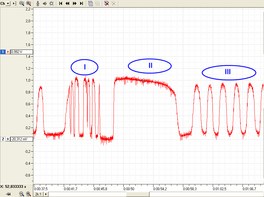

Реакция на всё вроде нормальная (по участкам):
I - газ
II – после сброса газа
III – сначала всё хорошо, потом плавно переезжает в осциллку первого поста kto.gif

А не может такого быть - "не мешай машине ездить"?
Я вот свою последний раз смотрел по просьбе submehanic, когда он ВАНОСЫ делал smile.gif
Если все ОК - то чего так уж пристально пыться анализировать лямбду?
Ну есть небольшое подвисание в бедной смеси, но имхо - не очень значительное
