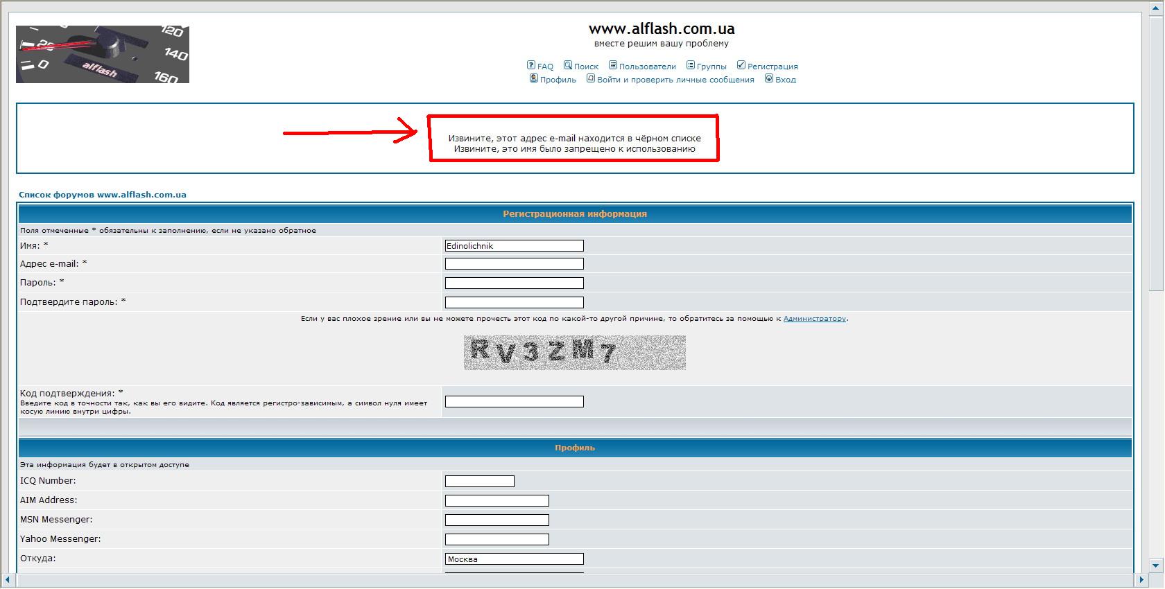

цитата:Администрация оставляет за собой право отказывать посетителям, доказавшим свою хамовитость и/или неумение вести цивилизованную, аргументированню и добросовестную дискуссию или просто общаться...
Незнаю ..незнаю. С Одесситами я общался замечательно ...очень разумные и культурные люди ... самое обидное , что на alflash есть и способные здраво и без амбиций рассуждать на разные темы , не стявя на других клеймо( их на alflash я насчитал , только в трёх сообщениях, штук семь! kto1.gif ) .. и не воздвигая себя на пьедистал!!!

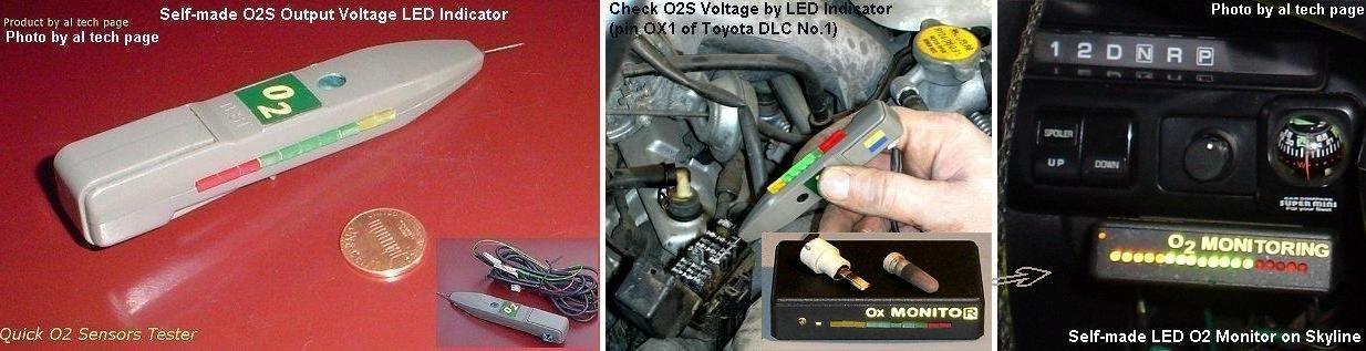

Приятных проверок выходного напряжения O2S , например, таким самопальным девайсом http://alflash.com.ua/O2/s3753.jpg
Благодарю за совет - осциллографом как то привычнее:-))

Странное понимание " правды" на alflash сказали - " По другому не может быть!" ...И доступ закрыли...  Боятся что - ли чего?!!!
