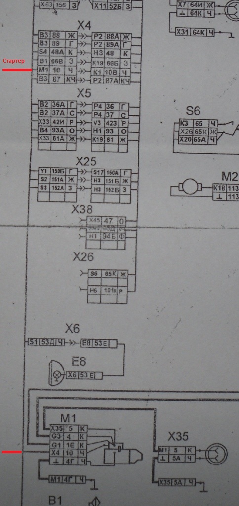

Схема подключения.

Цитата из вкладыша к руководствам по эксплуатации автомобилей КАМАЗ.
"На автомобилях КАМАЗ с августа 2006 года в схему электрическую
принципиальную включены блоки предохранителей и электронное реле стартера".
Предыдущий фрагмент схемы из этого вкладыша.
Обратите внимание, черный провод с реле стартера идет на контакты
разьема Х4 и далее стартер.
Дата 20.08.2013 - 17:25
Если Х4 идёт сразу на стартер(без промежуточной релюшки),то всё правильно-"2 в одном".
Дата 20.08.2013 - 17:31
Самое хреновое,что наши автомобилестроители монтажные схемы называют "Электрические принципиальные".

А это и есть принципиальная схема, а не монтажная. Читается легко.
Скинуть не могу. 2 листа формата А3.
Дата 20.08.2013 - 17:51
Как бывший электрик и электромонтажник я,её принципиальной назвать не могу.

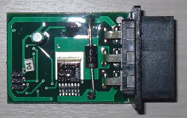

Цитата (leksbyt @ 20.08.2013 - 09:37)
Фотографию внутренностей бы посмотреть,раз со схемой напряг
Одна сторона платы.

Дата 21.08.2013 - 09:14
Wiktor,спасибо за фото.

Цитата (naik23 @ 20.08.2013 - 06:31)
Вопрос.Если правильно понял в РСЭ-8522.3777 реле стартера и блокировки объеденены в одном корпусе.
Верно, получается и проверено. Изготовитель допускает 40А на выходе на втягивающее стартера. Соединяем 3 коричн. с черным на втягивающее на реле пуска старого образца, а на 5 свободный подкидываем плюс ампер 30 -40 с того же реле пуска старого образца (благо оно больше не нужно), или с главных предохранителей. Остальное все есть и совпадает.http://www.intek-auto.ru/catalogue/kamaz/item-14.php
