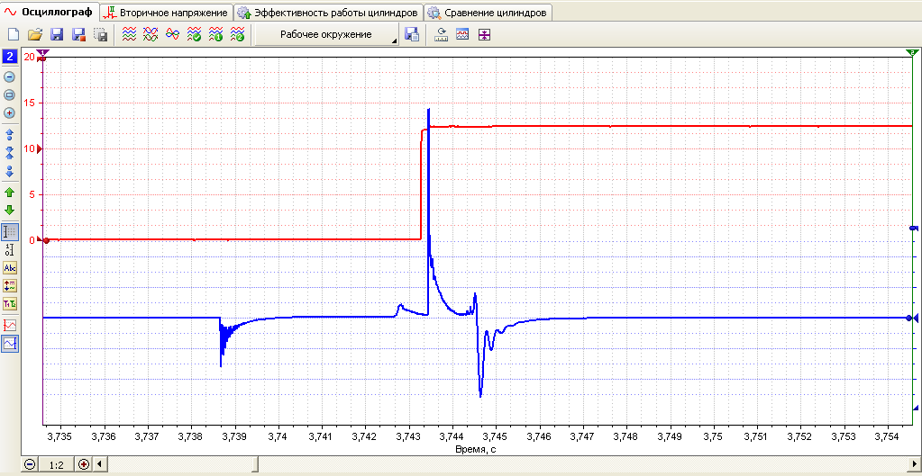

Stoian, вот другая машина, другой осцилл (не на звуковухе): тоже VW В3, только 1.8 ABS - моновпрыск, трамблёр без вакуумного регулятора - холостой ход:

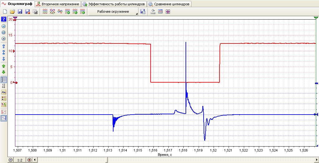

Дата 21.03.2011 - 22:55
- вот 2000 об./мин.:
