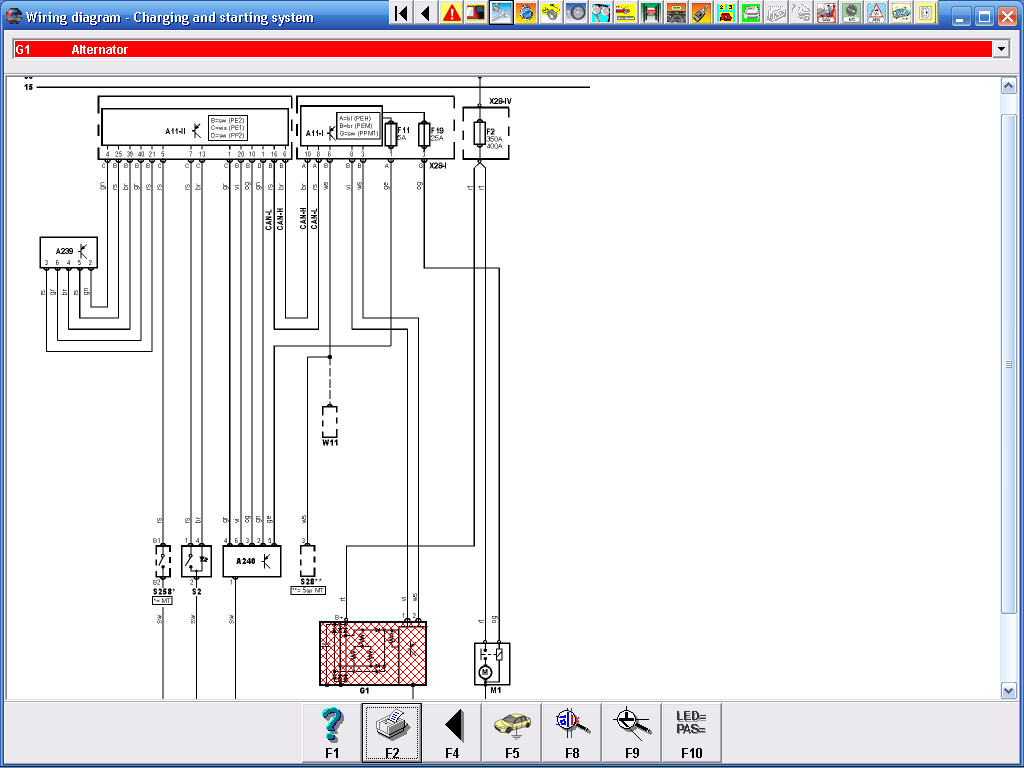

Вопрос такой-к нему подходят два провода-что на них цифра или просто напряжения?
Дата 17.03.2011 - 23:52
... Насколько я ещё генераторы с управлением от впрыска помню ( лет 7 уже не занимаюсь ) по одному + зажигания ( кажись по белому ) , другой - ШИМ модуляция Т.Е. если он в обрыве _ идёт зарядка просто 14,2 - 14,4...
P.S. Попробую завтра на работе глянуть... хотя по аналогии с более ранними похоже на цифру... unsure.gif
Дата 19.03.2011 - 00:42
...Именно по этому мегану не нашёл unsure.gif по аналогам на обоих цифра...
