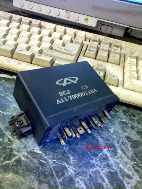

Амулет в полной комплектации, 1.6л., после аварии, кузовщики собирают.
Принес вот такой блочок в руках. Говорит, что если блочок подключен, то при одевании клеммы АКБ моргают поворотники, блочок щелкает, на поворот ключа панель не реагирует, даже стартер не крутит. Если блочок отключить от проводки, то панель включается, стартер крутит, но нет искры.
Что это, иммошник?

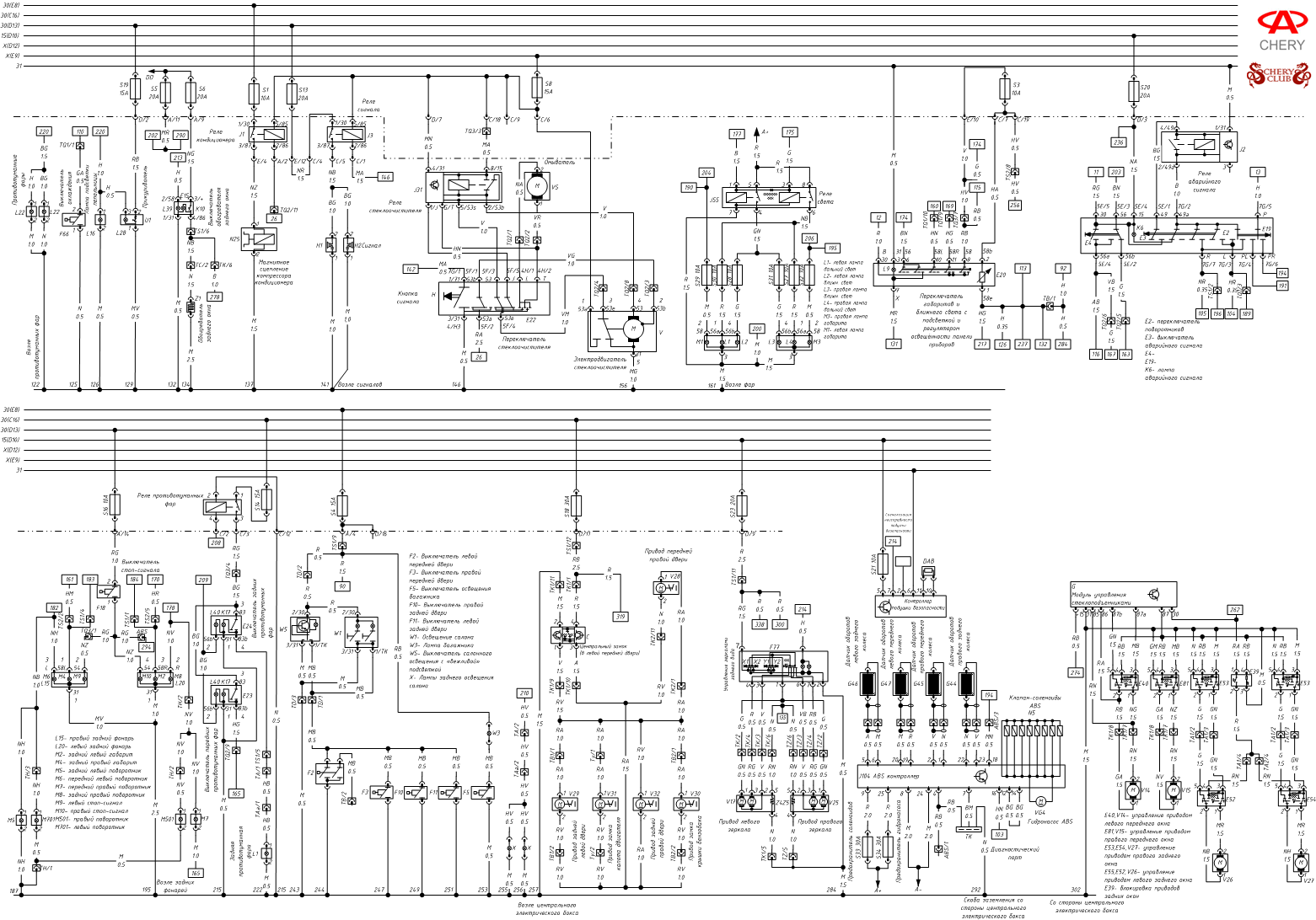

По схеме похоже на модуль управления стеклоподъёмниками.

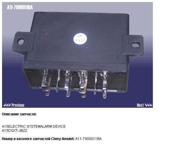

Отправил запрос на агатол и мне ответили
Запрос:
> Здравствуйте! Меня интересует деталь под номером a11-7900011ba. Что это за
> блок и чем он управляет? Если можно то подробнее.
Ответ:
> Здравствуйте! такой нет есть только такая A11-BJ7900011BA БЛОК УПР-Я ЦЗ
- цена 1980 заказ 2 дня
