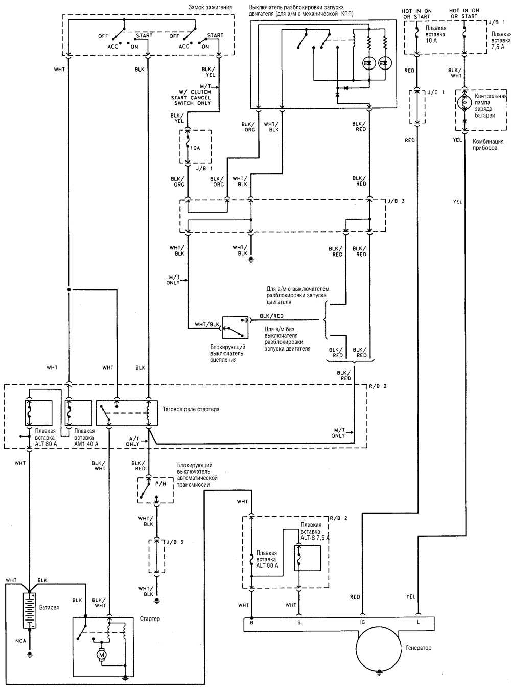

Приехал клиент,горит лампа заряда(12.3 напряжение на заведённом),к кому то заезжал проверяли сказали р\регулятор.Снимаю,разбираю вижу щётки почти под ноль.Стенда нет для проверки регулятора.Уезжает привозит щётки и старый р\регулятор.В магазине ему на американском стенде проверили сказали всё ок,менять его не нужно. Ставлю всё на место,щётки новые.Включаю зажигание лампа не горит,завожу напряжение на холостом 13.4,на оборотах до 14,2 поднимается.Глушу,снимаю 3 контактную колодку и на жёлтый подаю (-),лампа загорается.Ставлю на место,лампа не горит.Меряю напряжение,на нём (+) висит при включенном зажигании и заведённом двигателе.
Что может быть господа профессионалы,подскажите?
И второй вопрос как проверять р\регуляторы?

По всей видимости при проверке регулятора(не вами) были перепутаны терминалы "L" и "IG", что и вызвало перегорание канала управления контрольной лампой, бывало такое и не раз. Регулятор при этом будет работать, но лампа больше гореть не будет. Трудновато вам будет доказать клиенту, что не вы виновны. Чтобы не попадать в такие ситуации имейте тестер регуляторов напряжения с соответствующей документацией по подключению.

Не вы ПЕРЕПУТАЛИ, а те, кто проверял регулятор. Вы ж не додумались переставить местами клеммы разъема? А перепутать при проверке - элементарно...
Приехал клиент,горит лампа заряда(12.3 напряжение на заведённом)...В магазине ему на американском стенде проверили сказали всё ок,менять его не нужно. Ставлю всё на место,щётки новые.Включаю зажигание лампа не горит...
Горела же лампа?... А после проверки нет...Теперь, конечно, регулятор не выполняет функции контрольной лампы и его, естественно, требуется заменить.

Поменяли регулятор всё нормально,лампы горят на зажигании и тухнут при заводке.Но напряжение на холостом 12.4 и в течении 20 секунд поднимаются до 13.0,на оборотах до 13.4 поднимается.
Объясните пожалуйста причину сего явления.

Тщательно проверьте диодный мост, статорную обмотку и обмотку возбуждения на межвитковое замыкание.
Дата 26.03.2011 - 23:38
Задавая вопрос необходимо в первую очередь на шильдике посмотреть его марку и что ещё имеется. У Тойоты основной поставщик электрооборудования Nippon Denso, а у них регуляторы напряжения никогда не питаются с дополнительных диодов, на генератор подведены кроме силового провода как минимум два провода это "S" и "L", обычно этих проводов 3 дополнительно IG. а управление лампой осуществляется схемой РН, в регуляторе имеется транзисторный ключ, который и управляет её включением. Незнание некоторых особенностей иногда приводит к выводу из строя регулятора, особенно при проверках на стендах. ошибочная подача плюса на клемму L без лампы выведет транзистор ключа из строя. В зависимости от того в пробое или обрыве этот транзистор лампа либо будет гореть постоянно либо не будет гореть даже при отсутствии заряда. У диодных мостов отказы случаются, особенно при проблемах с аккумулятором, но это довольно редкие случаи. Разбираются эти генераторы очень легко, осмотреть и прозвонить диодный мост тоже просто, иногда и без прозвонки видно отгоревший диод.
Вполне могли и на стенде вывести из строя ключевой транзистор лампы.
