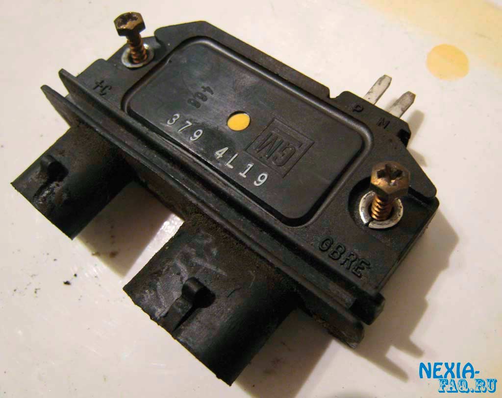

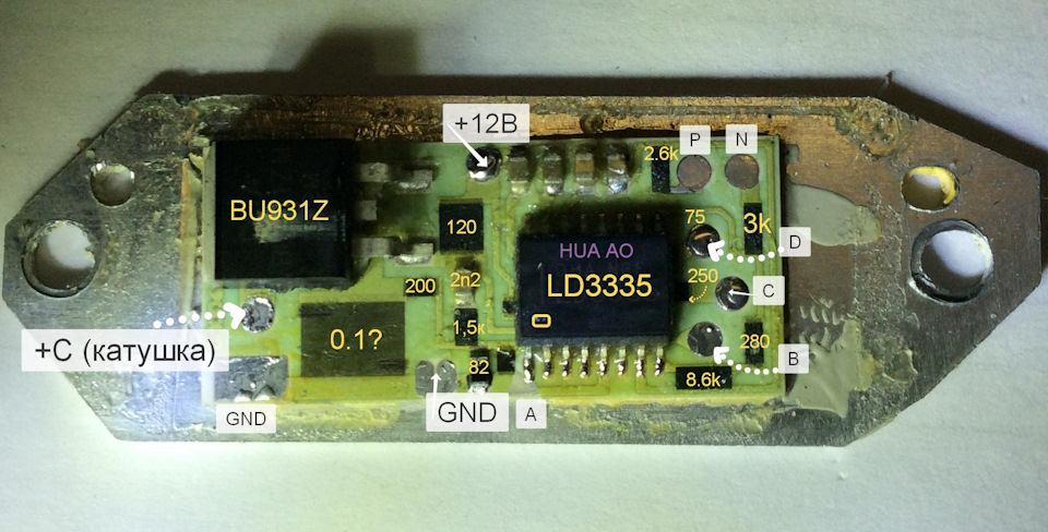

Попалась на глаза тема пусть будет ссылка здесь. https://www.drive2.com/l/463303964448785077/ может есть смысл картинки продублировать. многое повторяется, но коммутатор у автора разобран классно!
Дата 7.05.2017 - 21:02
ещё
Дата 7.05.2017 - 21:10

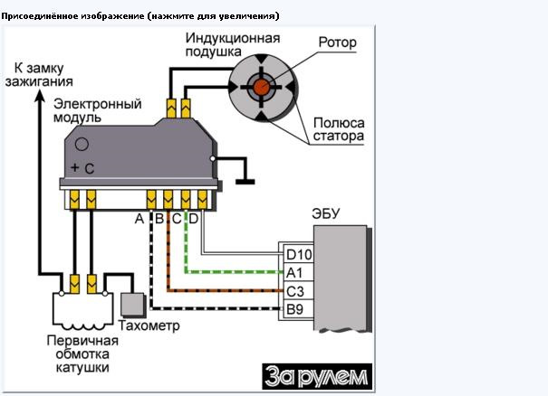

От себя добавил, чтобы было понятнее назначение выводов 4 контактного разъёма. G пин А -ground - B -пин В bypas R - пин С - referens E- пин D угол опережения с регулировкой от ЭБУ.
