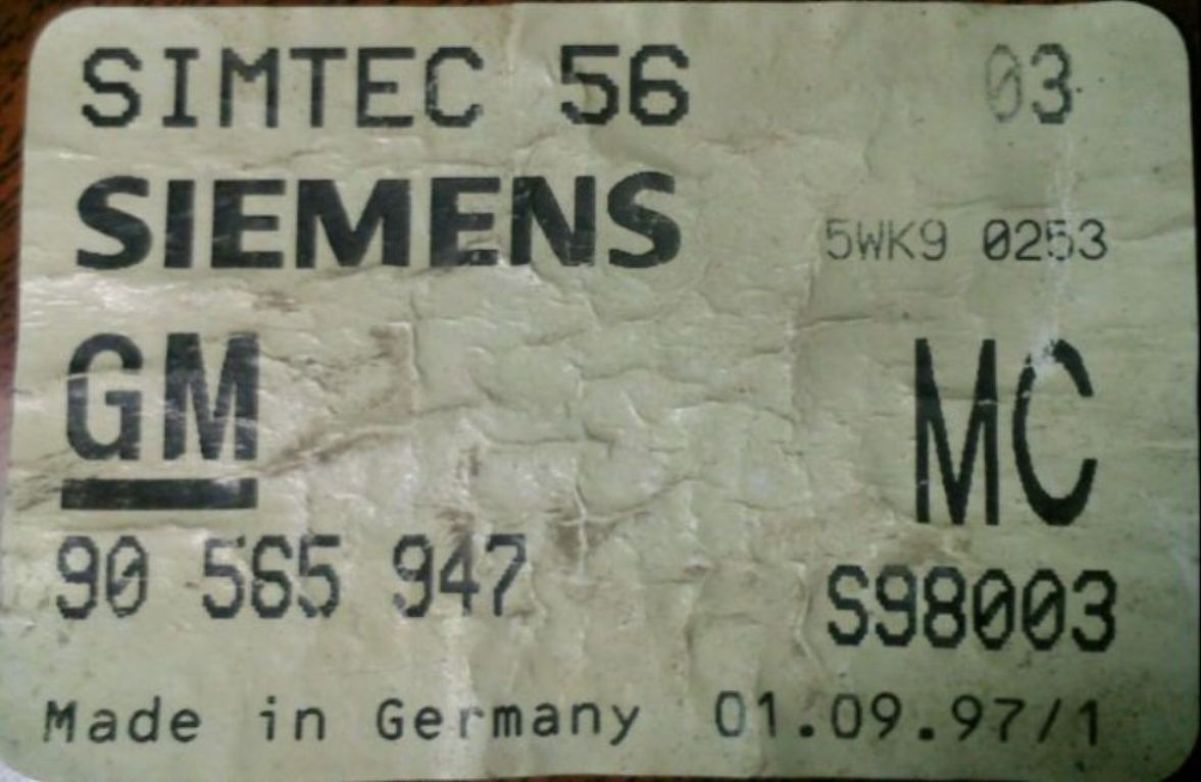

ДОБРЫЙ ВЕЧЕР! Спасибо за ответ. Но только я хотел показать фото бирки с ЭБУ и спросить, какой это блок:56.0 ; 56.1 или 56.5. Что бы знать какой брать ДПКВ. А то я взял ДПКВ по VIN (WOLOVBF69W1025171), двиг №31006..1, он не подошел, отсюда и подозрения, может до меня ЭБУ и датчик меняли. Кто знает, просветите! Заранее благодарен. Это сообщение отредактировал ЧИВ - 23.03.2011 - 20:01 |
