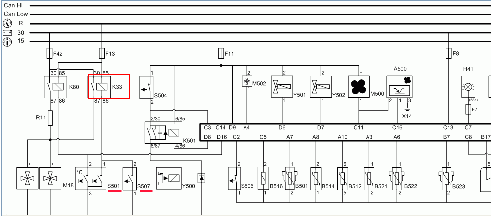

96-й не ковырял , а в95-м за левым подкрылком стоит " блок управления вентилятором "...
Дата 24.03.2011 - 01:27
Я бы начал с S507.
S507 - датчик высокого давления хладогента
S501 - термовыключатель
К33 - реле включения высокой скорости вентилятора
К80 - реле включения низкой скорости вентилятора
