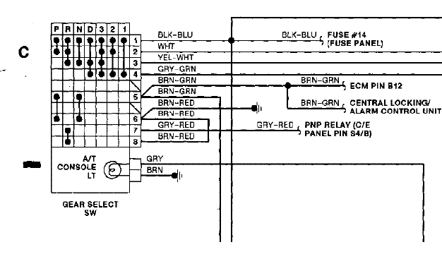

Проблем в следующем,не крутит стартер.Напрямую на втягивающее подаю напряжение ,крутит.С замка зажигания питание идёт.Грешу на селектор АКПП,но не могу его найти.Где он кто подскажет?И где реле стартера ?

Вообщем селектор на коробке находится,прозвонил по схеме 8 пин.разъём,и получается что в положении Р и N 5 и 6 контакты не прозваниваются,перемкнув их и чудо машина завелась.Хотя я подозреваю с такой перемычкой машина будет заводится в любом положении селектора коробки.
Что интересно в положении R 7и 8 контакты тоже не звонятся,хотя клиент говорит что на задней скорости у него всё нормально .

На АКПП селектор стоит неправильно,вверх ногами и прикручен на один болт(из двух).Как ездил непонятно.
Интересный момент,собрал всё проверил-заводится,всё ок.Коробка судя по показанию табло ушла в аварийный режим(лампы горят,а не показывает положение селектора).Скорости переключаются с весьма ощутимым рывком.
Сдаю машину ,клиент заводит и появляется лёгкий дымок в районе блока предохранителей сбоку панели приборов.Глушим машину,скидываю клемму,снимаю нижнюю полочку панели приборов а там тишина,ни запаха горелого ни проводов оплавленных-ничего. Заводим машину ,всё работает ,ни намёка на дымок и.т.п. Возможно ли эта неприятность с дымом из-за перемычки на 5и 6 контакте?,хотя как я понимаю эти контакты должны работать только когда подаётся напряжение с замка зажигания на стартер.

Сняли этот селектор,а он ажно расплавился сверху по пластмасе.Меняем его на снятый с исправной коробки.Машина заводится.Только на панели приборов когда включаешь положение D отображается 3,а когда положение 1 отображается 2,хотя скоростя переключаются как надо.И тут клиент сознаётся,что такая же проблема у него возникает регулярно в сырую погоду.
Когда прогревается коробка и на скорости 110 км\ч лампочка переключается на D. А летом всё ок.
Высказал ему всё о нём и отправил на диагностику комп.,приедет что нибудь скажет наверное.

Приехал опять,на диагностике показал ошибку -селектор на коробке.И опять перегорел предохранитель 14.Снимаю разъём а под гофрой воды достаточно много,чтобы замкнуть контакты.Чищу ,сушу,изолирую герметиком.Уезжает.Приезжает -коробка в аварийном режиме.Привёз новый селектор,ставим не заводится.Старый на место-всё ок,только в аварийном режиме.
Что может быть,ума не приложу.
Есть ли какая либо процедура регулировки селектора на самой коробке?
