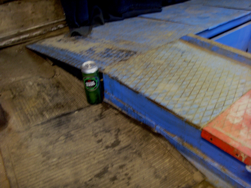

У меня небольшой симбиоз: яма-эстакада-траверса (извините - не прибрано kto.gif )

Саша, брал почти 3 года назад (если надо, реквизиты найду - продавец крайне адекватен, в смысле торга-рассрочки. Я платил полностью - тут же скидка). Повторно искал в ноябре (мне такая нужна будет в Севастополе) - года два ценник не меняется - в среднем ок. 44 тыр. Изначально вопрос стоял в том, что взять: стенд для промывки форсунок (взгляни цену того же Launch CNC) либо траверсу... в итоге - стенд сделал сам. Польза от траверсы многократно перекрывает внешний вид форсуночного стенда.
Естественно, пересмотрел кучу подобных - рядом не стояло.
На выходе: OMA - Italia - 2000 кг - ручная гидравлика.

... Фотка какая - то не чёткая!!! Слушай если летом в Крыму будеш тебе какое пиво брать ?! А то не могу надпись прочитать на твоей фотке...! laugh.gif

Это банка клиентская, выпала из-под сидухи переполюсованного новенького Mondeo - поставил для сопоставления размеров (такое г.... не пью), в Украине по факту пиво лучше, хотя мы договаривались на Массандру. - тут же sorry Админу за оффтоп.
