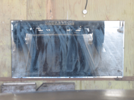

Дата 13.04.2011 - 10:59

Не совсем то что нужно (вопрос про ограничитель), но тоже очень удобно. Пока ни одна машина в яму не падала, несмотря на то, что ширина ямы 1,07 м.
Разводы на зеркале к сожалению изнутри. На самом деле видно гораздо лучше чем на фото.
Дата 13.04.2011 - 11:05
Цитата (coon @ 13.04.2011 - 11:59)
Цитата (Геннадий @ 31.03.2011 - 01:01)
Лично видел как через ограничитель под самый бампер перескакивали машины
Что нужно предусмртреть:
3 Ставить зеркало
4 Может кто еще что добавит?
+10, то, что нужно. Вообще не подумал об этом, пока не увидел ... и зеркало во всю стену в кладовке год валяется laugh.gif
АВС
Дата 13.04.2011 - 11:33
г. Курчатов Курская обл.
Сообщений: 1561
Пользователь №: 362
На форуме с: 10.04.2005
Я когда работал на развале, у меня было зеркало не во всю ширину, а только левое колесо я видел. Этого тоже достаточно: - контролируешь при вьезде, чтобы колесо отстояло от ямы на 100мм, тогда точно знаешь, что другое колесо не в яме.
Дата 15.04.2011 - 10:10
Цитата (АВС @ 13.04.2011 - 14:33)
... у меня было зеркало не во всю ширину, а только левое колесо я видел. Этого тоже достаточно...
Не видно будет если праворукую загонять.
