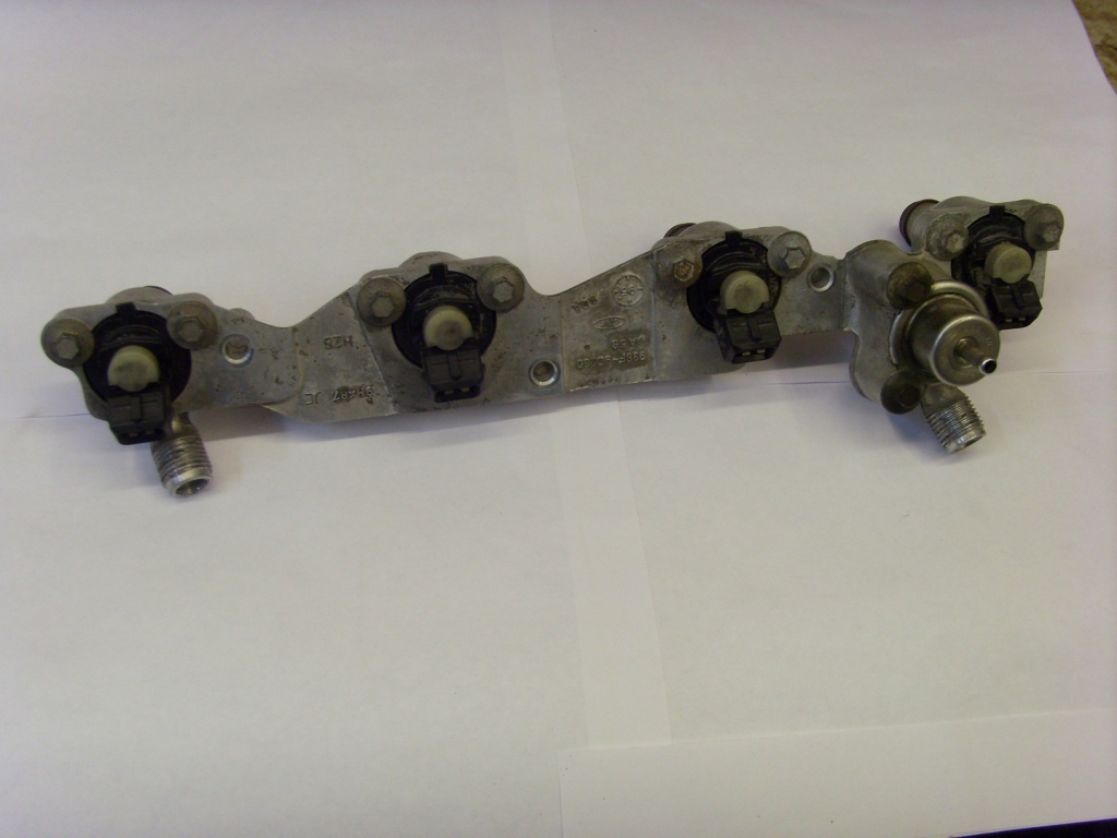

| submehanic |
Дата 28.03.2011 - 11:06
Согласен, только -
Одну попробовал - там всё деревянное.
| MEGABYTE |
Дата 28.03.2011 - 22:08
Unregistered |

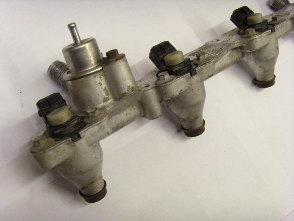

Оправочка со стороны " тепловичка" Т.Е. пластмаски , кусочек трубы , т.е. куда форсунка будет " выпадать" ( со стороны контактов ,т.е. с верхней стороны рейки ) + WD 40 в рейку , что - бы резинки " скользили" и в тисочках ( ну не молотком же их!) легонечько выскальзывают ( при наличии некоторого опыта конечно) 15 -20 минут ( с учётом " промачивания вэдэшкой") ! |
| submehanic |
Дата 28.03.2011 - 22:55
Ента технология известна, базарив нэма. Но ... выскользнула - дерево, где гарантия, что после установки на место сохранит герметичность |
