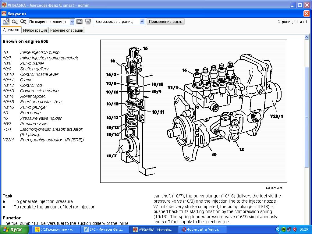

могет быть что-то попало под клапан Y1\1
см.рисунок.....
