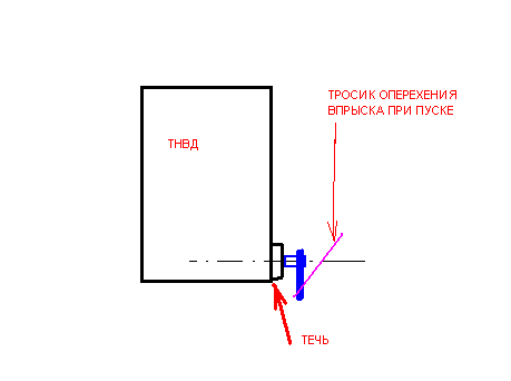

На моём VW LT-31 ТНВД "дал течь". (чисто механический дизель, без электроники). Внизу по фланцу где выходит ось ручной регулировки опережения впрыска (при пуске) начали появляться капли солярки (одна за 7-10 секунд). Нигде не нашёл чертежа такого ТНВД, везде с автоматической регулировкой, без оси. А у меня такой и капли появляются не по оси, а по фланцу. Может кто разбирался, как там устроено уплотнение: - прокладка или резиновое кольцо? Пока не разбирал, сначала выясню, есть ли в продаже какие нибудь ремкомплекты, в чём сомневаюсь. Вот и решил спросить, может кто знает.
Нарисовал примерно, где течь. Сам фланец прижимается на двух болтиках, но до них не добраться без снятия насоса.

на герметик ни в коем случае.......как вариант снять и посмотреть......я думаю что колечко там резиновое........не видел я на ТНВД (по крайней мере у мерса) прокладок

Выяснил - ремкомплекты уплотнений есть в продаже, заказываю. А с герметиком да - лучше не пробовать. Там давление после подкачивающего насоса, герметик держать не будет, да ещё вдруг внутрь попадёт...
