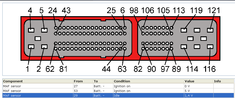

Понял спасибо,подскажите пожалуйста какое значение АЦП ДМРВ должно быть в статике,можно ли его померять мультиметром и на какие провода цепляться,чтобы приговорить ДМРВ
Дата 31.03.2011 - 23:21
Схема:
Дата 31.03.2011 - 23:22
Колодка ЭБУ:
Дата 31.03.2011 - 23:40
