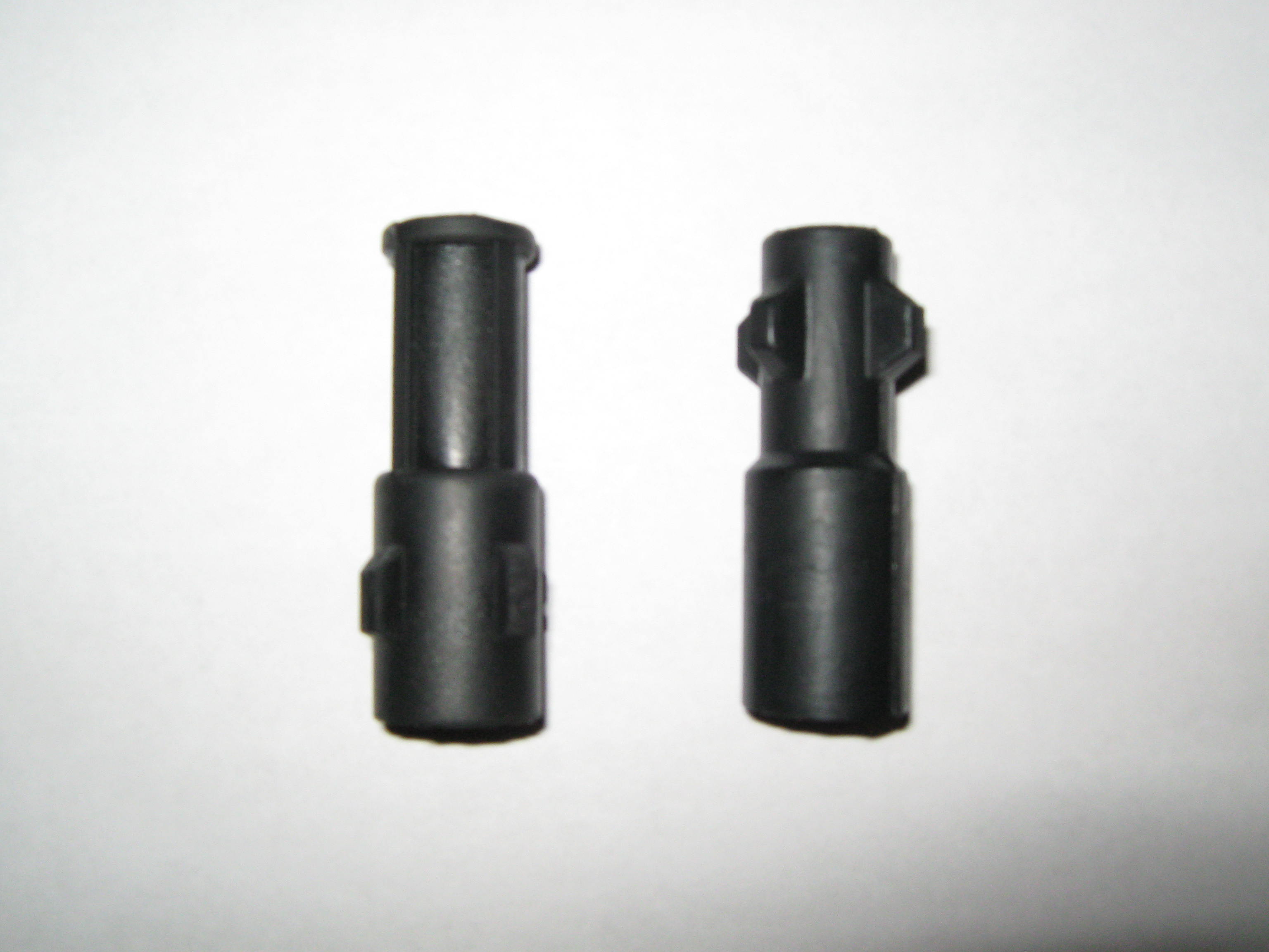

Пятая машина за шесть месяцев,с повреждёнными наконечниками.Владельцы авто,при попытке самостоятельно заменить свечи и дальнейшем монтаже ИКЗ,рвут эти наконечники безбожно.Результат плачевен-замена ИКЗ в сборе,по причине отсутствия этих копеечных деталей в продаже отдельно от катушек.Сегодня был в Мурманске на авторынке и к удивлению своему ,нашёл эти наконечники в продаже,даже двух видов.Цена вопроса-100 руб. за штуку.Продавцы поведали,что стали возить данный товар совсем недавно.Так что ребята,как говориться: "спрашивайте в магазинах вашего города". smile.gif

Год-полтора назад отдельно наконечники были у нас по 50. Сейчас пытаются продавать по 100, но качество полное Г, прошивает на первых минутах работы после монтажа, те, которые не прошивает просто разваливаются в колодце в течение недели-двух. Не советую покупать с целью установки клиентам.

Я при замене КЗ, у старых снимаю. Пока хватает...

А я от старых ВВ проводов наконечники слегка обрезаю и натягиваю на катушку.
Дата 3.04.2011 - 16:05
seedd,спасибо за идею, а пружинка контактная не вылетает?

я тоже искал, но в конце концов нашел решение. на порваный наконечник надеваю термотрубку. усаживаю.потом еще одну.потом еще несколько и готово.десять минут.
