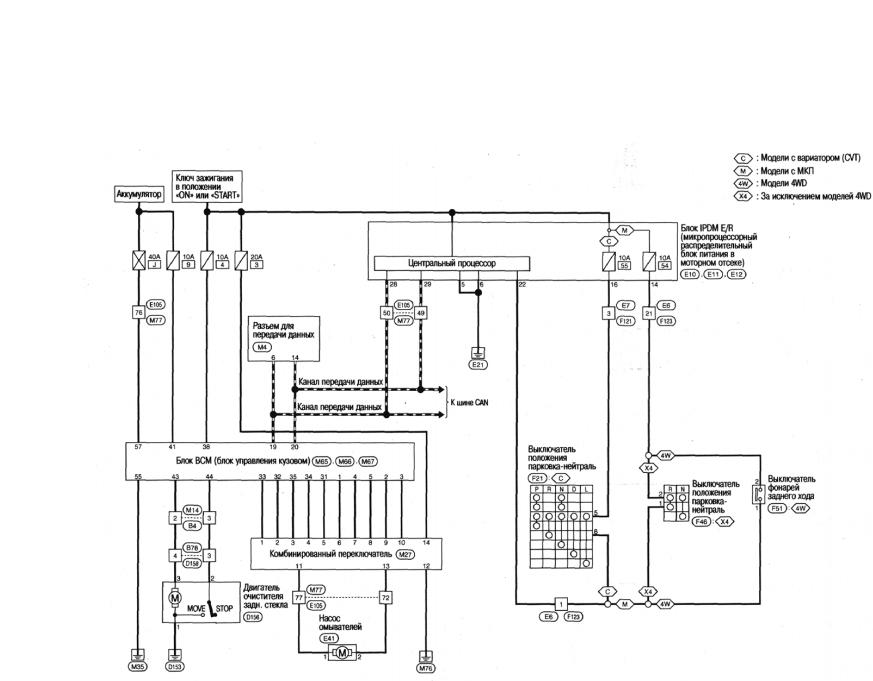

Хлопцы, кто успел скачать, выдерните оттуда схему управления задним стеклоочистителем. Плиzzz 199.gif
Дата 19.04.2013 - 14:30
Сергеич,пойдёт?Извиняйте,не прочитал,что задний,меняю
Дата 19.04.2013 - 14:34
Василич, всё пойдет smile.gif , т.к. ни черта по теме нет. Но заднего с/очистителя на схеме не нашел.

Цитата (hash @ 19.04.2013 - 15:14)
... задним стеклоочистителем
Присоединённый файл ( Кол-во скачиваний: 15 )
Присоединённый файл  RWW_Qashqai.pdf
Дата 19.04.2013 - 14:39
Поменял на схему заднего.
Дата 19.04.2013 - 15:35
Спасибо, товарищи! После такой артподготовки можно и неприятеля встречать. gruzin.gif
