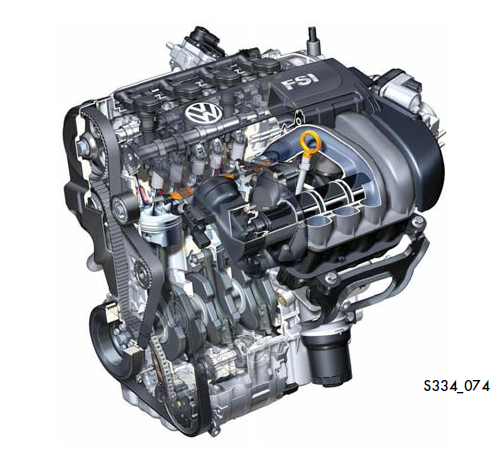

Авто Audi A4 Quatro 2005 год, двиг. BPG-2,0L TFSI (200 кобыл), пробег 138 тык.
До этого ни разу не попадались двигатели этого типа (FSI). Жалобы пациента/клиента на повышенный шум при работе (три дня, как купил).
Стою рядом (капот закрыт), на слух - работает дизель. Поднимаем капот - ритм тот же, но от дизеля отличается более звонким, резким звяканьем. Всё это по периметру клапанной крышки (точнее не определить, т. е. не из одного места). При наборе оборотов звон несколько сглаживается. При первичном осмотре никаких криминалов не нашёл.

Извиняюсь не поглядел сразу на номер движка! kto1.gif Аудюха такая приезжала , да немного пошумнее , но что-бы "как дизель"... kto.gif ... была на днях , правда альфа 156-я ,вот эта точно как дизель работала...

На самом деле, если всё исправно, то работает тихо, как обычный мотор.

Звон из под клапанной там доносится из-за масла. Либо уровень низкий, либо масло старое, либо масло дешовое...Либо вообще нет давления ( то есть сетка на масляном насосе подзабита). wink.gif

Чуть не забыл, проверь метки. И особое внимание удели цепи...
Крутив ручную двигатель, и смотри на цепь. Если цепь будет провисать в каком либо моменте, то один из распредвалов будет шлёпать по компенсаторам... Смотри и проверяй. wink.gif
