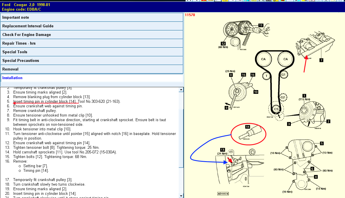

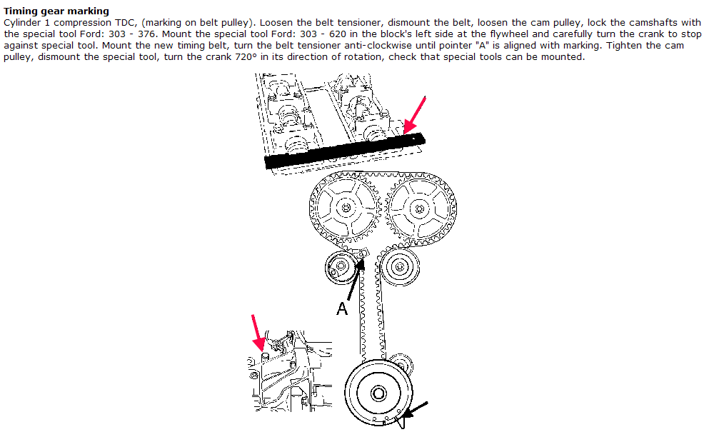

Практически, как и на всех Фордейках (это их отличительная приблуда), распредвалы стопорятся планкой - в прорези (красная стрелка верху), а КВ специальным штифтом/болтом/штырём в отверстие в блоке (красная стрелка внизу). Всё это ставится до снятия ремня, а то потом с КВ можно не угадать.

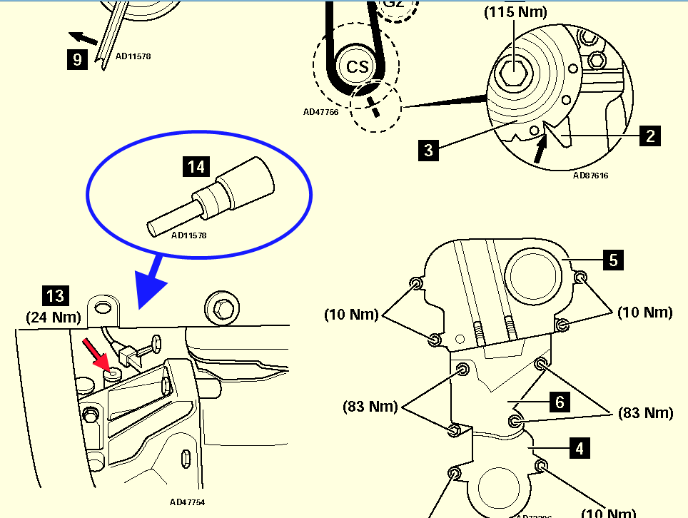

Приблуда "14" вставляется вместо заглушки "13" и фиксирует КВ.
NB ! Для двигателей разных объёмов - длина приблуды/штыря РАЗНАЯ, как и диаметр (конкретно на этот не знаю).

К примеру на Фокусах этот стопор (подчёркиваю на 1,6 и 1,8 разные) вворачивается на резьбе (делал из подходящих болтов).

Всем огромное спасибо ответившим!!! Картинки очень помогли (метки на шкиву).
Проблема была в том, что нижний болт куда фиксатор калена всаёт не открутить.
P.S. Ошиблись на 2 зуба когда ставили ремень ГРМ.
