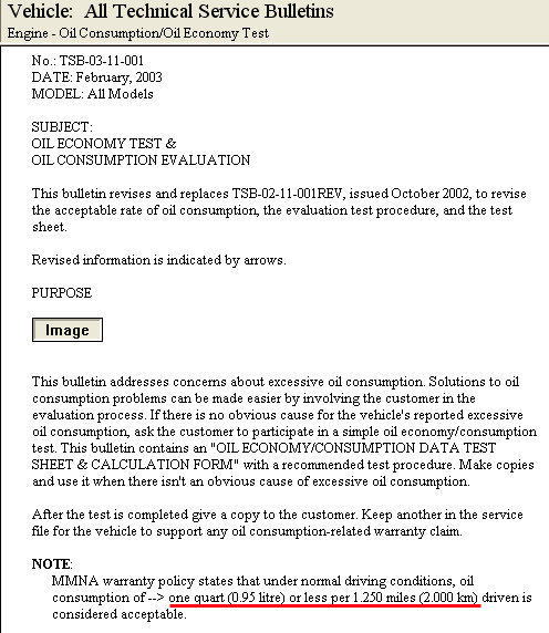

Дата 7.05.2011 - 21:45
Цитата (hash @ 7.05.2011 - 08:04)
Читаю книжку из бардачка, а там ясно написано, что " в зависимости от условий и манеры вождения расход масла может достигать 1л. на 1000км."
Это всё от лукавого tema.gif . Тогда на заправках и маслораздаточные колонки ставить надо.
Вот по Лансерам до 2.0L :
Дата 7.05.2011 - 21:51

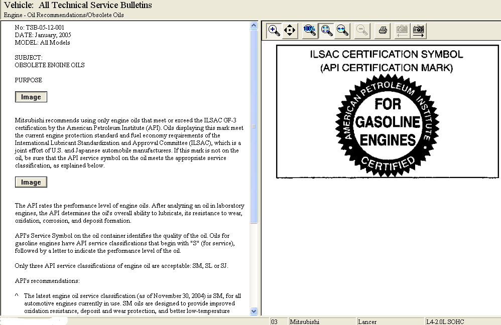

Что касается требований к маслу (по частям - целым куском не знаю как):

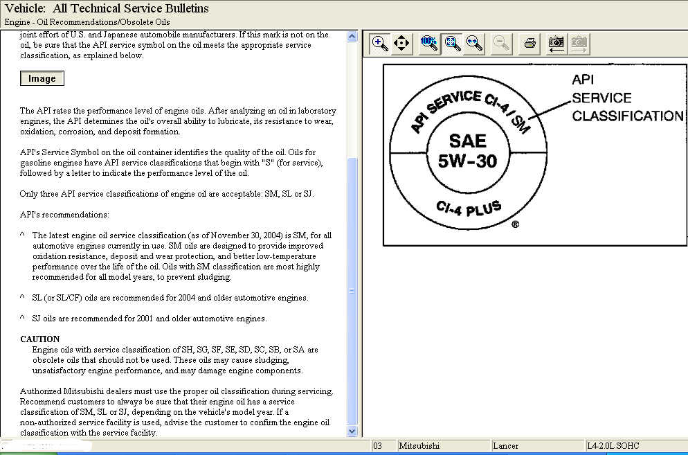

дальше:

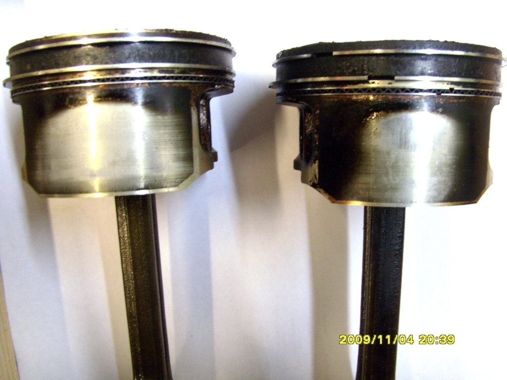

Дата 7.05.2011 - 22:30
Так не хочется думать о худшем, хотя и замена маслосъемных на клапанах тоже неприятная для кармана процедура.
У меня японские моторы с "жором" масла стали попадаться в серьёзный ремонт не так давно, года с 2007-го. Из этого небогатого опыта (Pontiac Vibe (Toyota Matrix), Nissan Primera, Nissan Almera, Mazda ...) все приезжали уже после лечения заменой маслосъёмных (ни разу не помогло). Причина во всех случаях - использование ущербного, либо не соответствующего данному типу двигателя масла. В 100% случаев - замечательная компрессия, но ... отпущенные (не залёгшие/закоксованные) маслосъёмные кольца. Для себя понял, что при применении стороннего масла, кроме смазочных свойств нарушается температурный/теплосъёмный режим в конкретном узле двигателя.
Вот характерный случай - Nissan Primera P12, двиг. QR-20, пробег - 150 тык. (в 2007-м пригнали из Швеции). По совету "друзей" мой знакомый сразу сменил масло на Castrol. Через два года - проблема: резко стала кушать 1 л на 1000 км. Вскрытие показало: кольца в канавках свободны, но не эластичны (причём сжались) в отличие от компрессионных:
