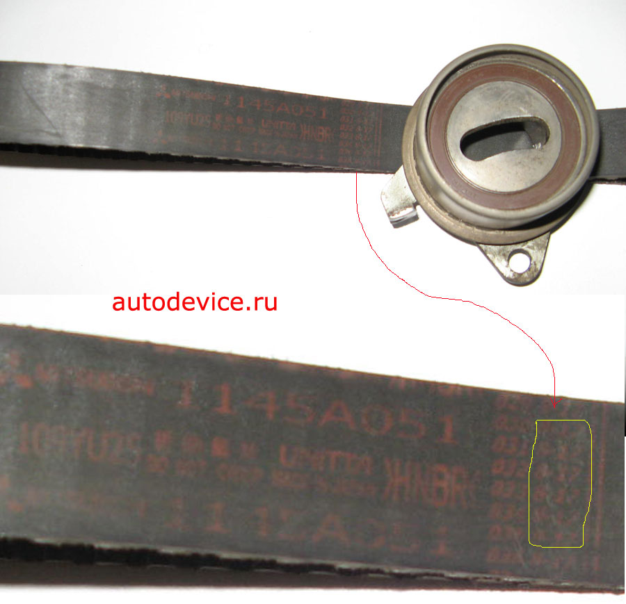

Цитата (hash @ 3.05.2011 - 00:26)
Ремень и при детальном осмотре в руках оказался без малейших помарок, я уж было загрустил, но ролик порадовал: похрюкивал в момент останова, и имел люфтик при покачивании боками. Номер снятого ремня был уже по новому артиклю: 1145A051, т.е. точно такой как и купленный (а не, как я ожидал, MD342154), интересно узнать в каком году произошла замена артиклей у Мицубиси? Если после 2005 года, то ремень менялся 100%.
Повторяющиеся цифры в желтой рамке столбиком: 8-17. Сие означает что дата изготовления ремня 2008 год, неделя семьнадцатая, напомню что автомобиль 2005 года. Надписи на ролике: NTN 6006luax, на оригинал предыдущий хозяин поскупился.
Дата 12.05.2011 - 23:18
Не всегда это можно увидеть.
кода б глюкнул ролик - он бы не рассматривал надпись а ремне, а просто порвал бы его нах.. pop.gif
