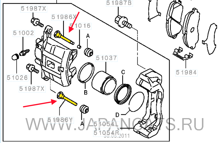

Что есть направляющая? Верхняя ось на которой суппорт откидывается вверх после отворачивания нижнего болта?
Суппорт передвигается горизонтально по двум направляющим имеющим на конце шестигранник, далее резьбу для крепления в корпусе рабочего цилиндра и далее более тонкая цилиндрическая длинная часть.
Нижний вывертываемый болт имеет такую форму?
Если да ,то и верхний такой же. У меня это и есть направляющие.

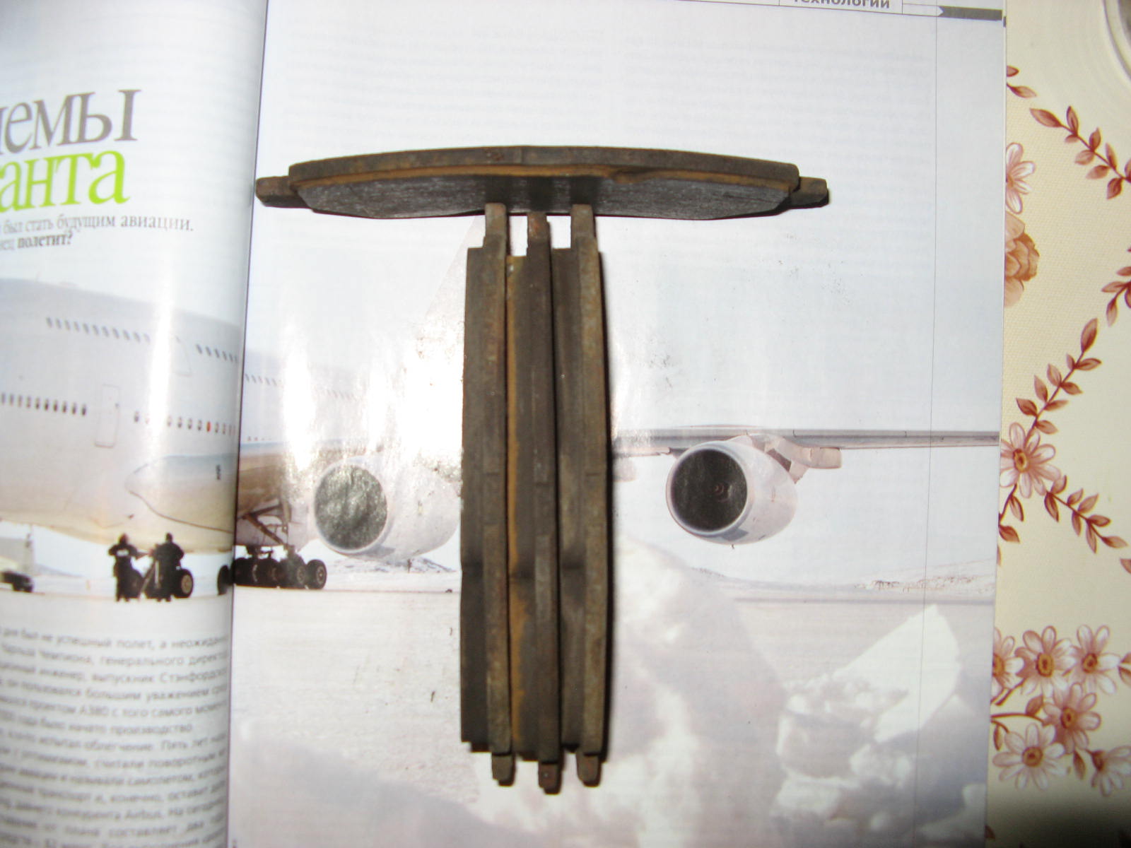

Старые колодки в профиль. Верхняя сточенная. Стало быть только одна, это внешняя с левого колеса, причем мне кажется что и сейчас скрипит именно левое колесо.

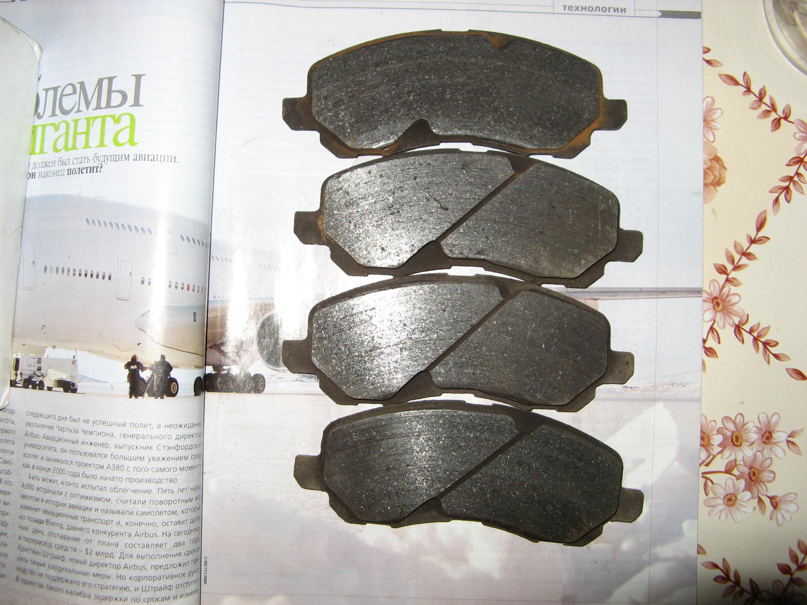

Дата 30.05.2011 - 22:15
Анфас. Верхняя сточенная. Почему все с пропилом, а сточенная - гладкая?
