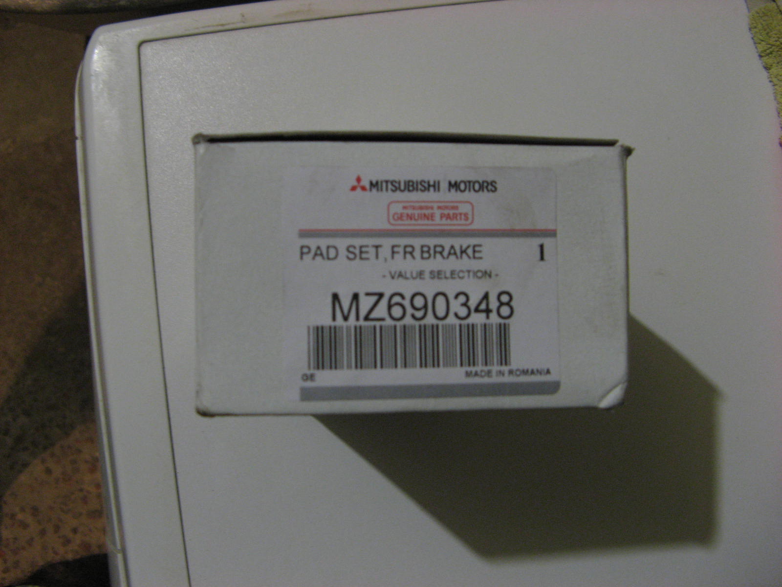

Коробка. Сделано в Румынии. Брал у волгоградского дилера ММС, причем удивился что у дилера вышло дешевле чем в эксисте. У дилера 2000р, в экзисте на полторы сотни дороже. Может офдилер леваком приторговывает? laugh.gif

просто изношенная колодка. На остальных должно быть видно,что прорезь не до металла.
У румын со штрих-кодом очень строго.Начало штрих-кода 594.
