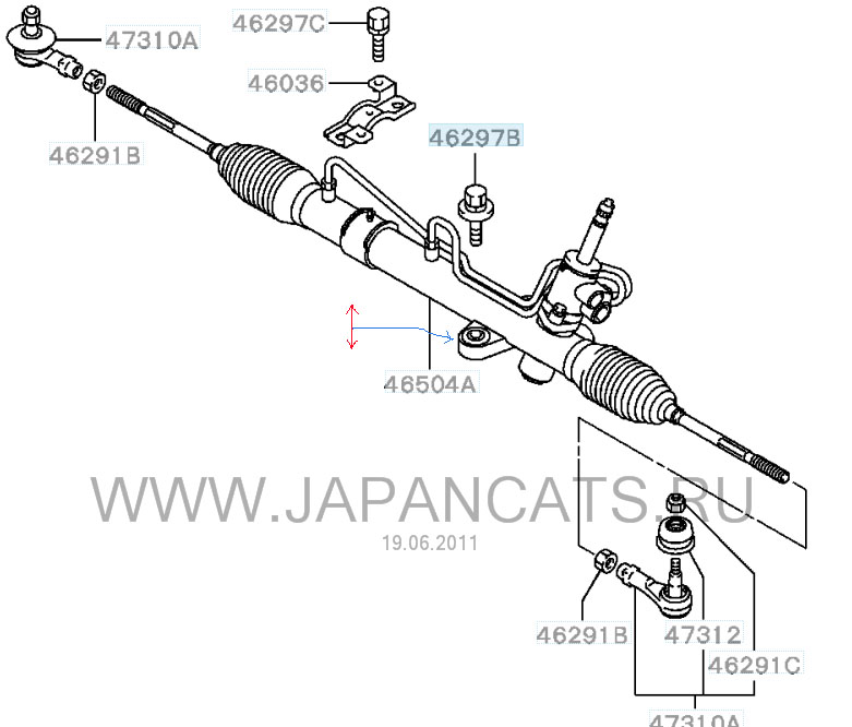

Достает стук в рулевой. Сразу как купил пошатал руль при заглушенном движке, стук уже был, но то ли не громкий, то ли я значения не придал, а когда смотрели вместе с will, обнаружили подвижное сочленение которое, видимо, подвижным быть не должно. Колеса стояли ровно, двигатель заглушен, рулевое колесо быстро дергаю мелкими шажками влево-вправо. Стучит то на что указывает синяя стрелка, при коротком и быстром дергании руля ОНО совершает вертикальные перемещения (красные стрелки). Видимо, это и есть сакральное "стучит рулевая рейка", для исправления чего нужно совершить культовое действо под названием "подтянуть рулевую рейку"?

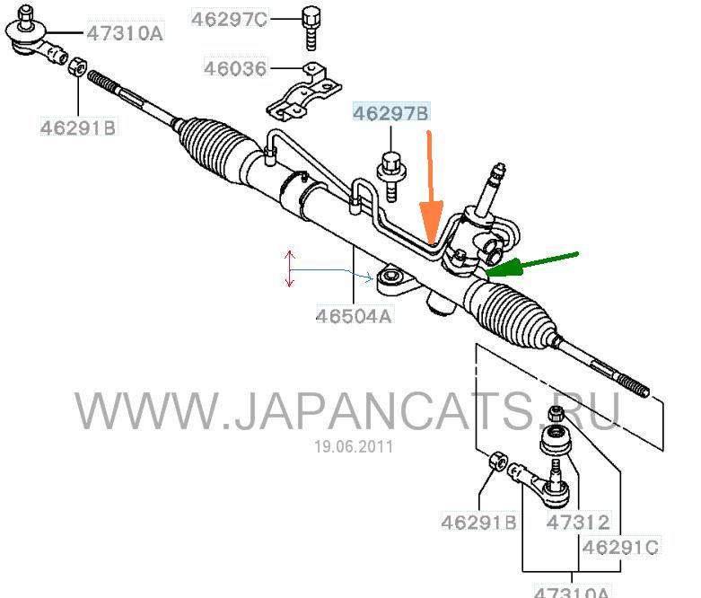

Указанное тобой на картинке есть крепление самой рейки к подрамнику, а под "подтянуть рейку" обычно подразумевается выборка люфта в самом зубчатом соединении вала и собственно рейки путём подтягивания резьбовой пробки сухаря рейки, указанной зелёной стрелкой.
Механик поглядев-пошатав сказал что стучит левая рулевая тяга, которую надо заменить и следом делать развал. Сделал полный осмотр на подъемнике, ничего больше не забраковал.
Забраковал именно тягу (которая выходит из рейки, и которая на каталожной картинке не имеет отдельного партномера), или наконечник 47310А? Или всё вместе?
Если именно тягу - вероятна ошибка, приняв стук/люфт в самом зацеплении рейки за стук в шарнире тяги (из за близкого их совместного расположения).

Просто взять и подтянуть не получится - там же по конструктиву должна быть резинка с распорной втулкой (по картинке не совсем понятно, а в реале не припоминаю): это надо либо заменять эти резинки (если они поставляется отдельно - их там две должно быть, вторая с противоположной стороны, на картинке её не видно за рейкой - оранжевая стрелка ), либо что то "колхозить" - подкладывать шайбы из армированной резины, укорачивать распорные втулки, etc.
Как до неё добраться - смотреть по месту: снимать опору двигателя, приопускать/снимать подрамник, или ещё как.

Это распространённая болезнь при таком варианте крепления рейки к кузову. И не только на Mitsubishi. Чаще ушатывается сама резинка сайлентблока, но попадались и разбитые распорные втулки.
Хочется подтянуть, хотя не факт что подлезу, мешает опора двигателя.
Если всё-таки источник стука этот узел, то подтягивать там бесполезно.
На мою информацию о том, о чем рассказал выше, ответил что там лучше не трогать.
Шо делать-то?

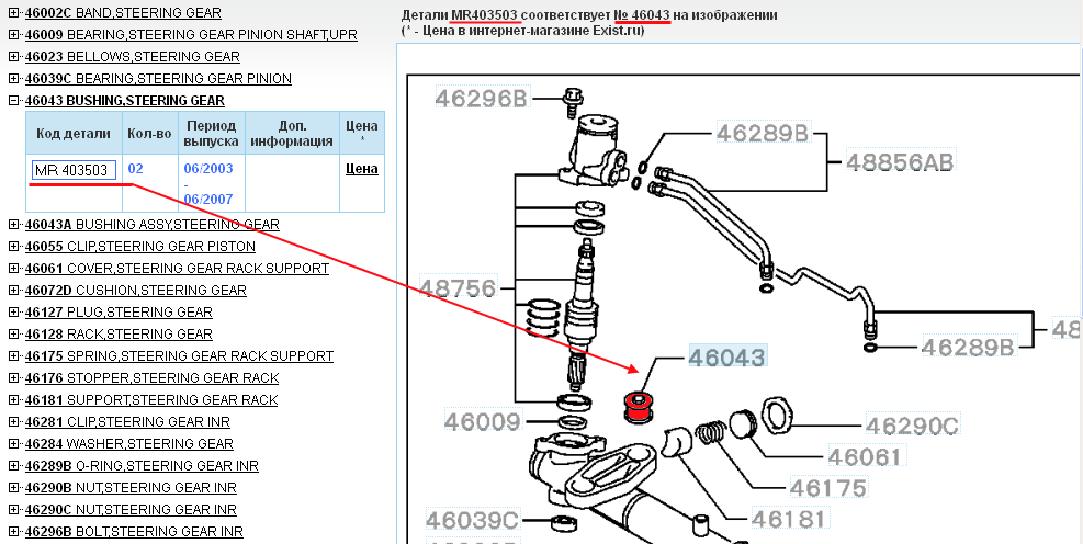

Просто заменить ентот сайлентблок, он-то есть в продаже MR 403503. А попадаются авто, где производитель даёт только в сборе с рекой laugh.gif diatel.gif

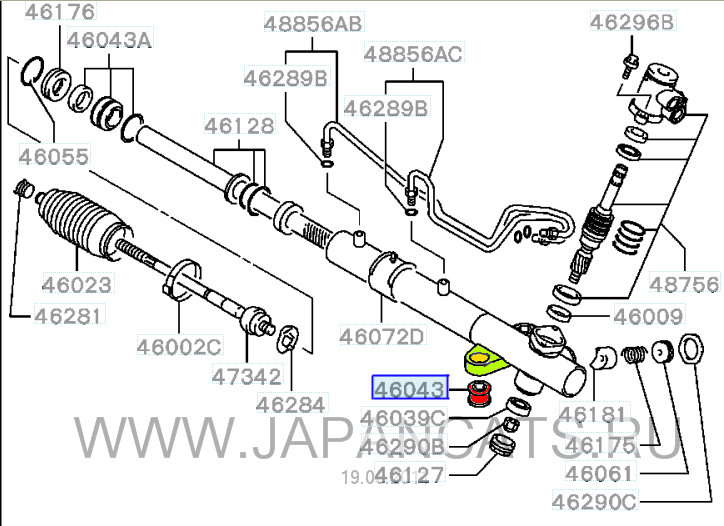

Он там один? И насколько трудоемка замена этой поганки?
