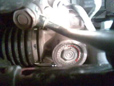

в первый раз слышу словосочетание/понятие "подтянуть рулевую колонку" ohmy.gif . Дмитрий упомянул уже о процессе подтягивания
Цитата (Edinolichnik)
а под "подтянуть рейку" обычно подразумевается выборка люфта в самом зубчатом соединении вала и собственно рейки путём подтягивания резьбовой пробки сухаря рейки, указанной зелёной стрелкой
Цитата (hash)
т.к. ни у кого нет спецключа под это дело, и похоже его не существует в природе.
Судя по фото, туда станет обычная головка, только придётся её обрезать и придумать что-то под ключ

Юрий, люфт все-таки не большой, надо присмотреться чтобы заметить. Просто громкость звука никак не коррелирует с еле заметным движением которое обозначено красными стрелками. Наверное все-таки дело в рейке, надо что-то самому придумать чтобы подтянуть немного. Кстати, там этот болт с фотографии никак не контрится? Что там за кружевная шайба под болтом?
Дата 22.06.2011 - 22:34
Сергеич, предыдущая была «кривая» фотка, которую мне скинули: это либо Лансер-Х, (что более вероятно), либо рейка - не оригинал (вряд ли).

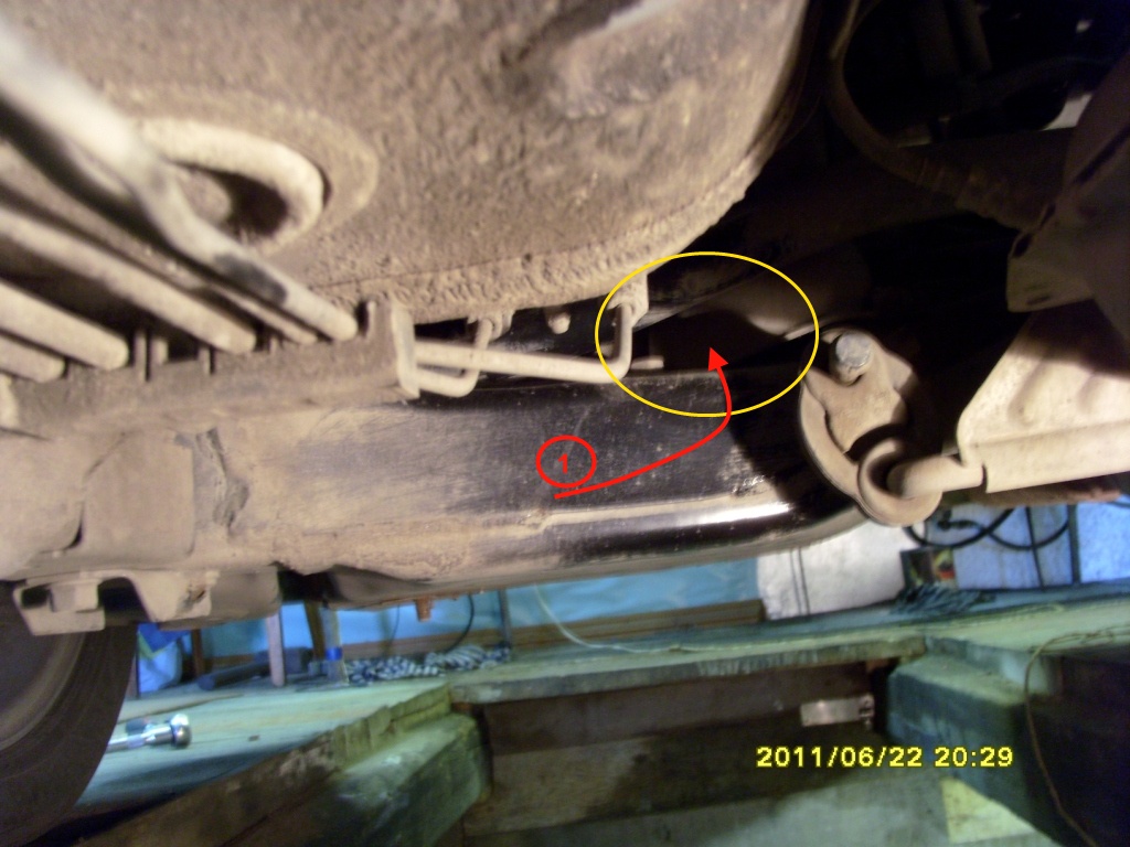

Поясняю: сегодня, как и раньше laugh.gif , заехал к кузовщикам (больше IХ-го Лансера нигде не найти..), они делали задние двери и багажник. Перегнал к себе (у них во втором боксе ямы нет).

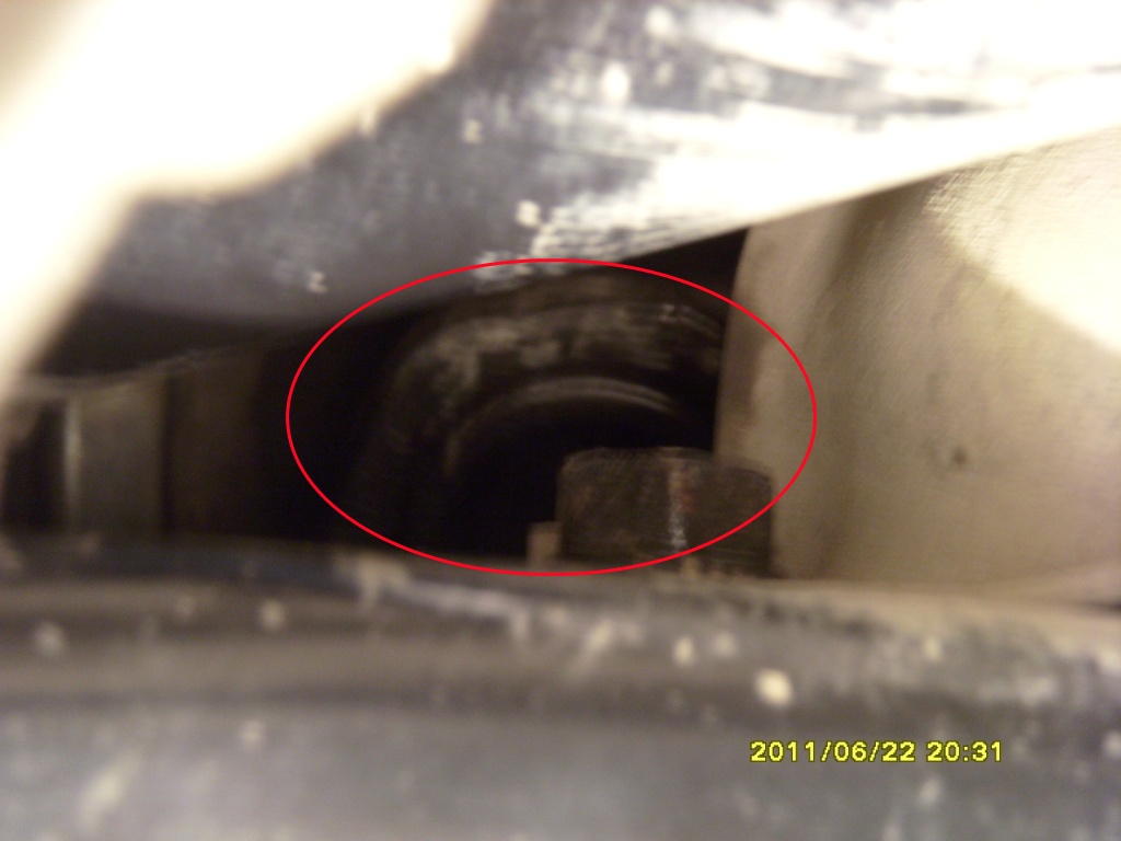

Там, где виден чёрный цвет (грязь вытер) – это подрамник (сам в а..е от такой толщины и конструкции – противотанковые мины курят). Смотреть надо туда: (1), т. е. выше подрамника, с любой другой точки ни фига не увидите (ес-но защиту снимать, если есть).
Дата 22.06.2011 - 22:35
Выглядит это так (sorry за качество, ну никак лучше):

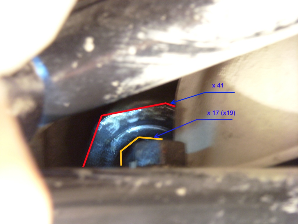

Дата 22.06.2011 - 22:44
С небольшой подсветкой: снаружи - контрящая гайка на 41, а внутри – регулировочная, под обычный наружный шестигранник (только не понял в темноте на 17 или на 19).
Если не нет знакомых, владеющих телекинезом (способностью силой мысли откручивать гайки) , нужно отдавать/опускать подрамник, и только потом выполнять операцию по подтягиванию (замечу – не всегда эффективную). ИМХО, самому (без помощника и пива) с первого разу будет не так просто

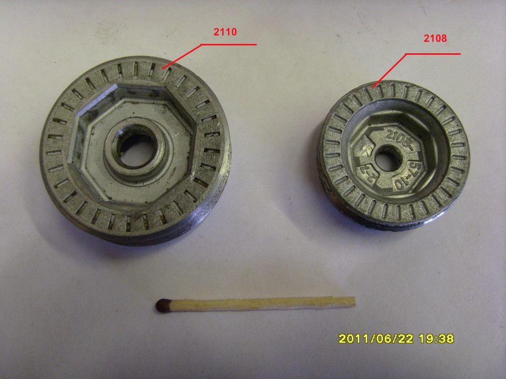

Для наглядности из отечественного реечного:
прапорщик
Дата 24.06.2011 - 21:48
Сообщений: 686
Пользователь №: 15977
На форуме с: 7.01.2010
submehanic получается на рейках 2110 и 2108 разница в размере восьмигранника и всё?А то кум звонит взял ключь,а он такой не подходит,сказал что видел в магазине 2 ключа 2108 и 2110,а какой из них его не знаю.
