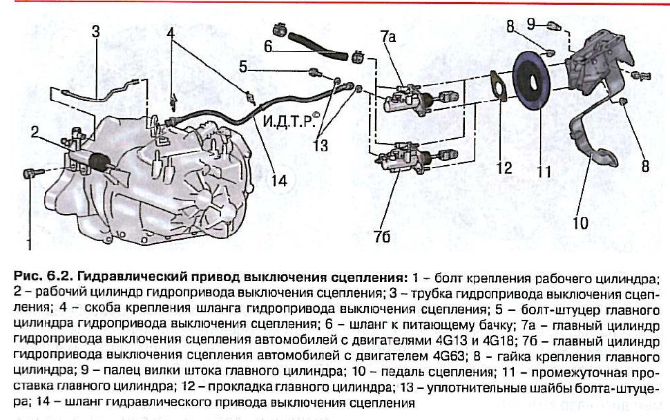

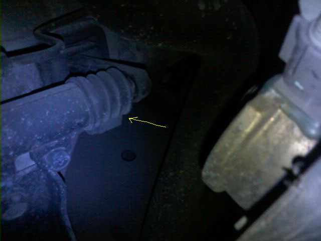

Новая напасть. Только что заметил что при нажатии-отпускании сцепления, под капотом появился прерывистый металлический скрежет. И на заведенном, и на заглушенном двигателе. Засунул голову под капот, звук издает вот эта тварь, что это - вилка сцепления?

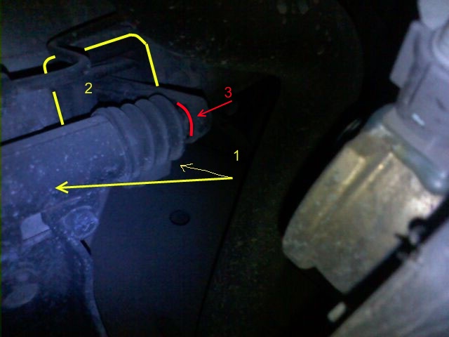

Я бы снял цилиндр (1) и без него монтировкой подвигал вилку - пропадёт звук или нет ? Если пропал,значит виноват цилиндр.
Если не пропал, вытаскиваем защитный пыльник (2) и можно попробовать через окно брызнуть шприцем на шар направляющей масла. Всё остальное со снятием.
А для начала капнуть масла на соединение штока цилиндра с вилкой (3).

Звук пропал после того как пшикнул ВДшкой внутрь рабочего цилиндра, хватило одного пшика. Но сначала безуспешно поливал предполагаемое место опоры/направляющей вилки во внутренней полости кожуха.
