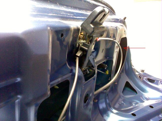

Разобрал обшивку задка в поисках причины почему не открывается багажник с брелка, оказывается там просто нет электропривода. smile.gif Зато нашел какой-то 2-контактный разъем, по виду штатный, прилеплен хомутом к крышке багажника. Может это оно? Стрелкой отметил его местонахождение.

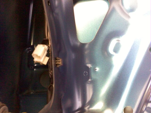

Вот и сам разъем. При активации открытия багажника с брелка на контактах разъема кратковременно появляется напряжение в десятые доли вольта.

Андрей, спойлер на крышке с допстопом есть? Если нету - скорее всего разъёмчик для него (по букварю разъём двухпиновый, правее замка по ходу). На сам замок только концевик, одиночный чёрный соеденитель, электропривода не задумано.
Ну а десятые вольта при активации с брелка - может ВЧ наводка на мультиметр/проводку, или "циркуляция массы" в подключении сиги.
Это сообщение отредактировал Edinolichnik - 23.04.2011 - 16:04

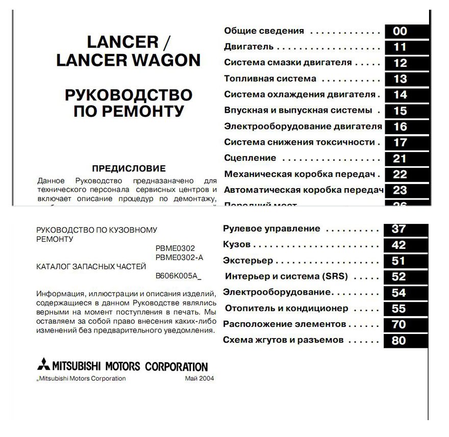

Ага, я тоже у себя букварь откопал, на Лансер/Лансер Вагон. Все как на ладони.

http://rutracker.org/forum/search.php посмотри это, и в файлообменник скидываю дилерскую информацию на русском.
Дата 23.04.2011 - 20:22
У меня есть сборник pdf-файлов с внутренней навигацией, тоже на русском, но там нет схем. Весит 170мб.
Дата 24.04.2011 - 03:41
Немного схем там есть, в контексте поиска неисправностей.
Есть скан третьеримского букваря на 171МБ с цветными схемами - надо, заливать?
Дата 24.04.2011 - 07:23
С торрента качну. Я его нашел вчера, но чего-то засомневался по причине размера: он такой же как и у имеющегося у меня дилерского мануала, подумал что это одно и тоже, но под разными названиями. Да и третьеримское издательство как-то не воодушевляет ... wink.gif Там со схемами по-богаче?
Дата 24.04.2011 - 16:37
Да, схем там прилично и хорошие (по крайней мере на мой вкус).
