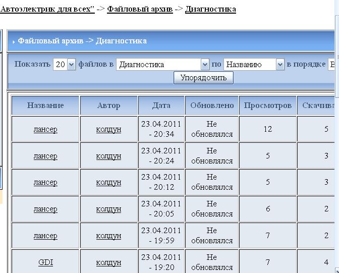

в файлообменник скидываю дилерскую информацию на русском.
Колдунчик, не поскупись на описание закачанного, ведь хрен поймешь что там по лансеру.

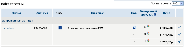

Ездить страшно. С другой стороны, жаба душит менять ЗРЯ. Ролик, сцуко, в три раза дороже ремня стОит.

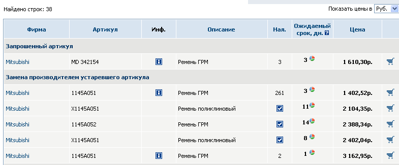

Сергеич, я конечно Ваших цен не знаю, но даже с нашими наценками - недорого.
Ролик:
Дата 28.04.2011 - 12:47
Ремень:

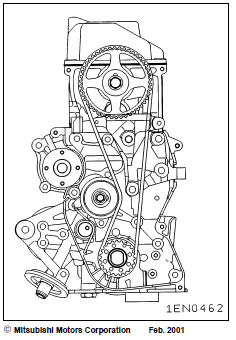

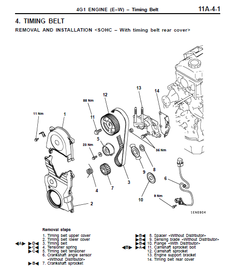

Да я сам не пойму. По замашкам вроде фраер, но ... В мануальных рисунках везде изображен один, но продавцы говорят о существовании еще какого-то паразитного (обводного, обжимного) ролика. И предыдущий хозяин тоже убеждал сегодня. Через снятую верхнюю крышку виден только один, глубже без разбора не заглянуть.
от слова пид@расы, в смысле - паразиты - разводят. У Вас же не DOHС, дык с какого перепугу там взяться второму ролику blink.gif
