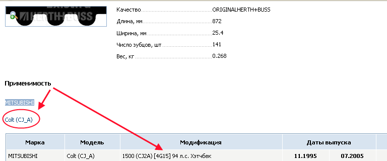

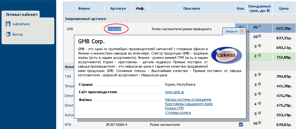

В том магазине предложили такие номера:
ремень MD368413 MIT
ролик GT60030
Но, говорят что по моему VIN дает какой-то третий номер (на ремень): не тот что предлагают, и не тот что в этой теме. Пока не взял.
Дата 29.04.2011 - 08:55
Ролик не родной. По качеству ничего не скажу, мягко выражаясь - бюджетный, ставил редко.
Дата 29.04.2011 - 08:56
А ремень, мать его ...
Дата 29.04.2011 - 09:03
Это по ремню.
Сейчас ещё в одном месте гляну.
Дата 29.04.2011 - 09:14
По VIN родной ролик только: MD 356509,
ремней аж четыре, но только эти: MD 342154, 1145A051, X1145A051, 1145A052 (старый и новые артикли)
Дата 29.04.2011 - 09:20

Мож стоит в Exist'e подождать ?
Дата 29.04.2011 - 13:14
Цитата (submehanic @ 29.04.2011 - 13:03)
Экзистовские цены согласно скринам для меня неопределенность ввиду их обилия, а согласно закону Мёрфи действующей окажется наибольшая, но она отличается от дилерской не сильно. К тому же ждать надоело, и неизвестно что пришлют, а тут оригиналы в наличии.
Короче, купил: (ремень+ролик)-дисконт= 6600р., плюс замена 2000р..
Кстати, для справки всем: у офдилера замена ролика и ремня 6,5кр, по дисконту 4,5кр.
