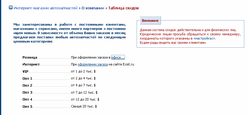

Цитата (hash @ 2.05.2011 - 00:58)
... разница в ценах для ИП и частного лица существует?
Точно скажу после праздников (у меня сосед, как ИП-шник там сидит).
Существует также система скидок и способов оформления заказа:
- розница - самая дорогая, как правило + 20-30% от той цены, что вы видите у себя дома на мониторе
- интернет - тот ценник, который видите.
... ниже - понятно.
Существуют скидки (до VIP) для членов всевозможных автоклубов по клубным картам.
Тонкости/подводные камни при работе с этим магазином, естественно существуют old.gif и не мало.

Там на Экзисте, можно еще скидочку получить, если каку-нить дисконтную карту найти.
У меня карта клуба BMWLAND - 10% скидочки (уровень цен стоит VIP).
Карточки можно тут глянуть
http://exist.ru/about/partners.aspx
