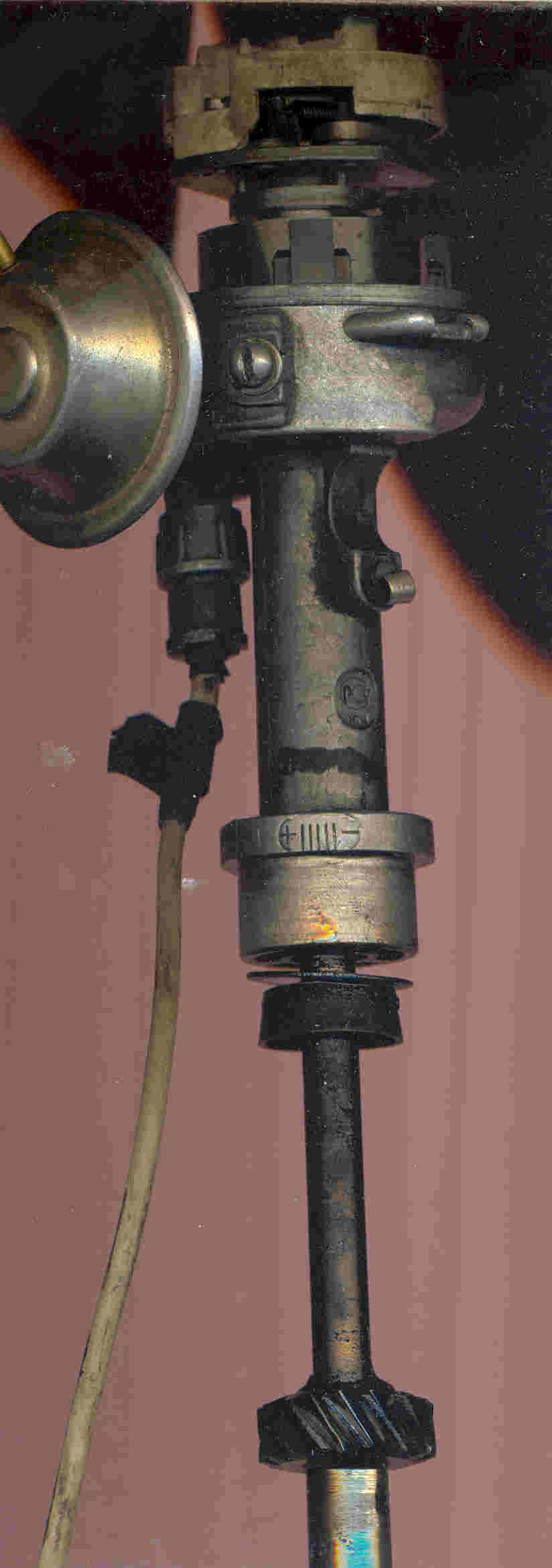

Сегодня попалась ВАЗ-2107 карбюратор,нет искры 1-4 ц
2 ДХ в трамплере+модуль зажигания+привареная шестерня=шнурок
