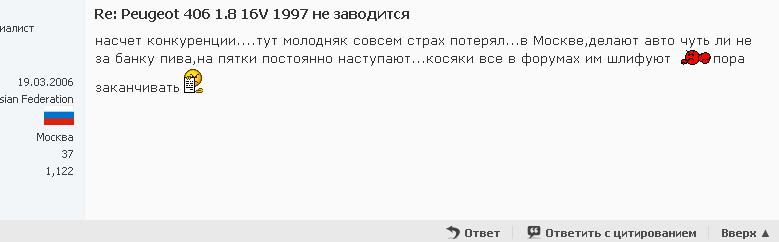

Цитата (hash @ 18.04.2011 - 10:09)
С обсуждением цен завязывайте, и ежу понятно что за этим лукавым морализмом скрывается простая и понятная вещь - конкурентная борьба, форум не для этого.
Тут на одном форуме недавно улыбнуло в тему:
