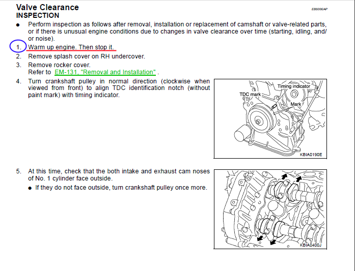

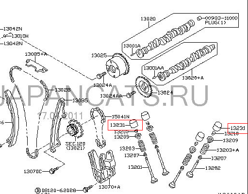

У меня таких уже несколько было:
- Nissan Primera Р12 дв. QR-20 ( но не QG-16, QG-18 - там шайбы)
- Nissan Almera (двигатели не помню, не заморачивался)
- Peugeot-307 дв. NFU
Но если у француза ремень, то у японцев цепи. При таком раскладе, после ремонта: "поставил валы - одел цепи - замерил зазоры - снял цепи - снял валы - поставил новые "стаканчики" (вообще-то в миру - толкатели) - прикиньте зазоры отрегулировать, а клиентура борзеет, типа че там делать-то kto1.gif
Дата 17.04.2011 - 17:09
Сообщений: 7506

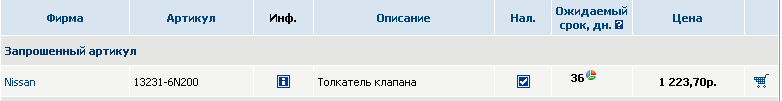

... естественно, только после замера заказываешь новые толкатели (запас у себя не держу laugh.gif ):
А зачем цепи туда-сюда ставить/одевать при промежуточных операциях? Отвёл колено от ВМТ, и ставь/снимай/прокручивай распреды сколько хочешь kto.gif На тех же восьмёрках при переборе двига так и делал, а потом уже ремень накидывал.
Дата 18.04.2011 - 14:09
Сообщений: 7506
Дык то восьмёрки, там всё на холодную. А Nissan'овский мануал по QR-20 подразумевает несколько иной порядок замера зазоров. А уж насколько мы точно сблюдём букву закона мануала - это вопрос другой smile.gif
