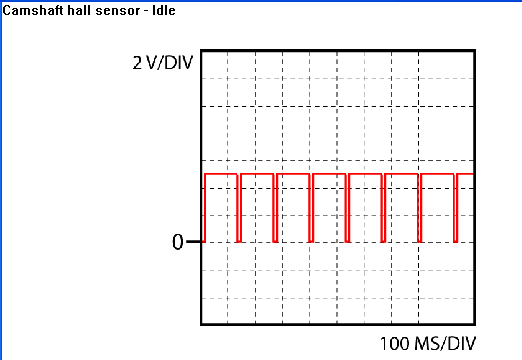

| Absurd |
Дата 23.04.2011 - 00:59
![]() ![]() Lithuania Профиль Группа: Старики Сообщений: 739 Пользователь №: 18257 На форуме с: 23.09.2010 Имеет предупреждений: (0%) ![]() |
Naprimer v Renault, kogda datchik polozhenija kolenvala nachinaet umirat', mashina na goriachuju ploho zavoditsia, a potom I vovse zavodit'sia perestaet. |
| Juoz |
Дата 23.04.2011 - 07:56
![]() Литва Профиль Группа: Помощники Сообщений: 171 Пользователь №: 14927 На форуме с: 1.09.2009 Имеет предупреждений: (0%) ![]() |
| Сашок |
Дата 23.04.2011 - 08:42
![]() ![]() Волгоград Профиль Группа: Профи Сообщений: 97 Пользователь №: 11094 На форуме с: 26.05.2008 Имеет предупреждений: (0%) ![]() |
| Absurd |
Дата 23.04.2011 - 09:08
Иногда правда заводится и при не исправном датчике, но это редко бывает |

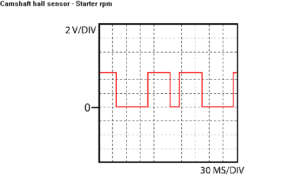

| submehanic |
Дата 23.04.2011 - 12:27
| submehanic |
Дата 23.04.2011 - 20:04
| submehanic |
Дата 23.04.2011 - 20:07
И не забыть, что там их два. Хотя, мне кажется дело в другом. |
