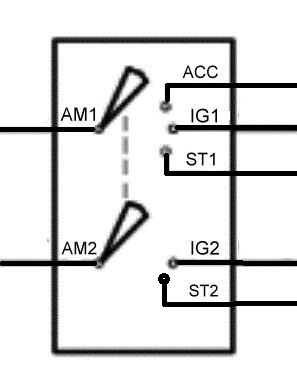

Скажите может во время пуска двигателя участвовать цепь IG1?
Дата 22.04.2011 - 19:53
Всегда при пуске запитано.
Дата 22.04.2011 - 19:55
IG 1- Запитывается обмотка возбуждения генератора
IG 2-Запитывается ЭБУ двигателя и АКПП.
В момент пуска не учавствует положение АСС,печка,прикуриватель и т.д,т,п.

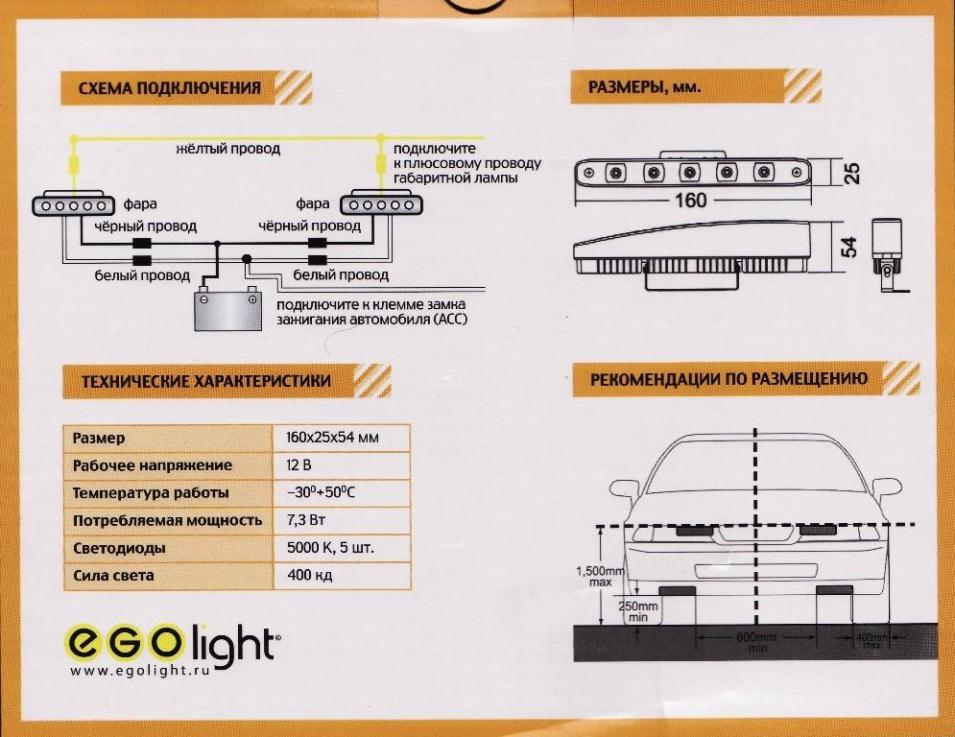

Подключил доп. фары к цепи IG1 и они у меня моргат во время запуска двигателя.
Скажите а если обмотку реле подключить к этой цепи, тоже будет реле калбасить?

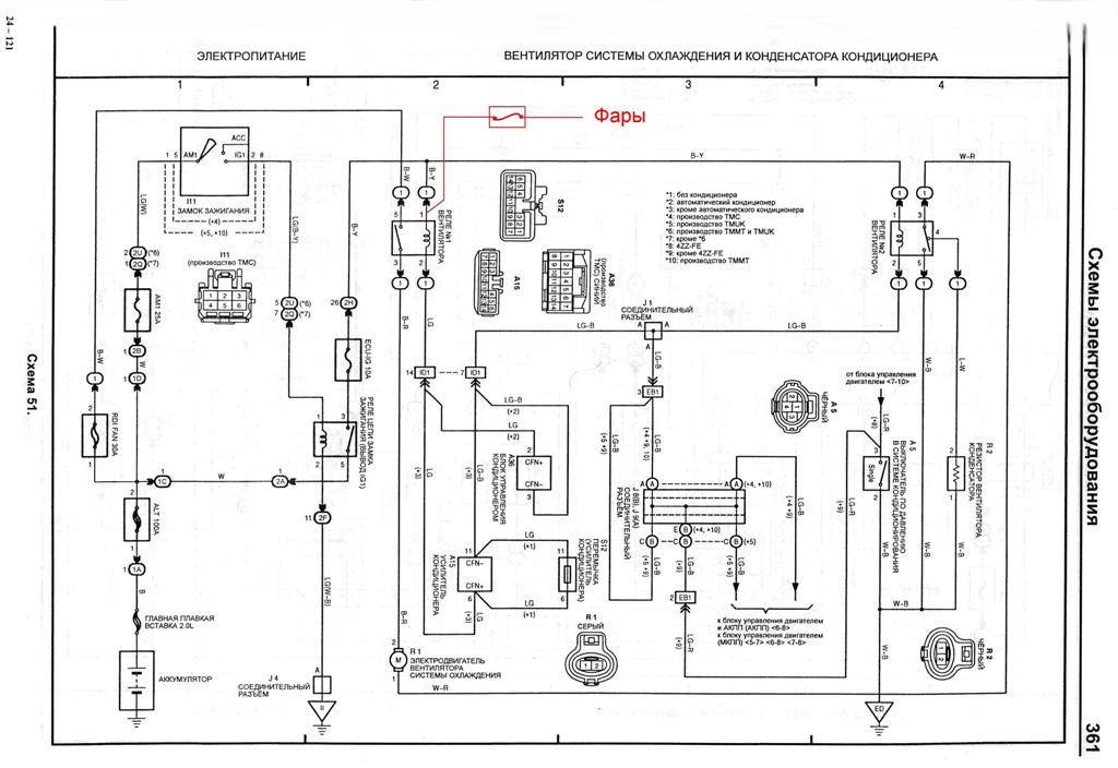

Реле находится в блоке предохранителей в моторном отделении.
По схемам только эту цепь нашел в моторном отделении.

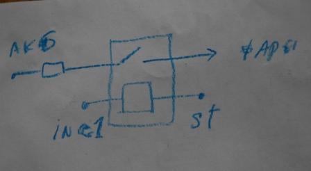

Я бы сделал так.
Во первых поставил реле отдельное на ваши фары.
Управление реле- взял один конец от стартера на замке другой от АСС.
на а силовые провода защитил предохранителем.
Уж точно брать на фары хоть ДХО, на прямую от питания обмотки как сделали Вы не стоит.
Позвольте ...
При таком включении ,минус ,реле будет получать через удерживающую обмотку втягивающего,в момент вкл стартера,оная отключится,так как будет уже плюс.А плюс по Вашему с АСС ,которое и так уже в момент прокрутки откл,тоесть реле и без 50-ки отключит фары.Также если владелец на стоянке вздумает послушать музыку,то это ещё и светомузыкой будет сопровождаться,,,фары ДХО будут включены.

Почему я взял +12В в моторном отделении?
Не хотелось на корячках, да и в тесноте подключатся в салоне авто.
Да монтажный провод хорошо не подключеш, не закрепеш аккуратно под торпедо.
Производитель фар тоже пишет, что нужно брать +12В от цепи “ACC” но тогда если захочешь послушать радио при выкл. двигателе они будут гореть. (Меня уже опередили про радио)
В фарах уже есть безконтактная схема управления. Но чтоб не лазить в салон и не искать другую цепь попробую взять реле, и подключит его к этому проводу, будет, третье в цепи, а питание для фар взять от аккумулятора.
Как Вы думаете это вариант.

прошу прощения, второй цеплять не от АСС а от "ING" 1
Все эти цепи можно найти под капотом, чтоб не лезть в салон.

Не совсем понял.
Обмотку реле запитать от цепей IG1 +12В и ST тоже +12В.
Это сообщение отредактировал энергетик - 23.04.2011 - 09:13

на ST + будет только в момент прокрутки стартера.
получается что в момент прокрутки стартером фары будут гаснуть не нагружая аккум.

Цитата (энергетик @ 23.04.2011 - 10:00)
Не совсем понял.
Этакая автоматика,мелочи,а приятно.В момент вкл ЗЗажигания(зажигание) ,у Вас фары включатся,но когда Вы включите стартер,,ДХО отключатся (читать внимательно мой пост выше) для,что бы не надсажать лишней и бесполезной нагрузкой(особенно зимой) аккумулятор.
