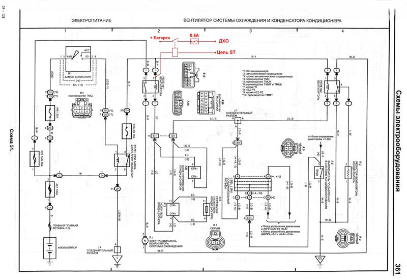

У моих фар внутри корпуса имеется бесконтактная схема управления, схема в посте выше. Фары имеют три провода. Провод +12В питание, провод +12В для отключения фар при включении габаритов или ближнего света, провод “масса”.

Цитата (posoh @ 23.04.2011 - 10:06)
на ST + будет только в момент прокрутки стартера.
получается что в момент прокрутки стартером фары будут гаснуть не нагружая аккум.
Подключил фары ДХО, все работает, как Вы говорили и picnic. Но почему-то греется реле. Реле взял от "Жигулей", пятиконтактное на 30А.
Подключил минус на конец обмотки реле прямо с втягивающего реле стартера.
Какая может быть причина?

Однако реле теплое.
Контакты обмотки реле белого цвета посеребренные. Остальные желтые латунные.
Первую схему с реле я смонтировал также как на схеме, только конец обмотки реле посадил на массу, а не в цепь ST. Реле не грелось.
Возникает вопрос. Провод от реле стартера до втягивающего реле где-то 4 квадрата, по-видимому, для большого тока. Я провод взял 1.5 квадрата и подключил от втягивающего до реле ДХО.
Может из-за разницы сечения провода реле греется?

Дата 27.04.2011 - 07:08
Ваша обмотка реле минус получает через стартер,провод штатный не имеет обсолютно не какого значения в тот момент.
Сечение для обмотки реле 1,5кв да более чем достаточно.
Понятие "тёплое"относительное и штатное реле EFI после поездки у Вас тоже будет тёплое и это нормально.
