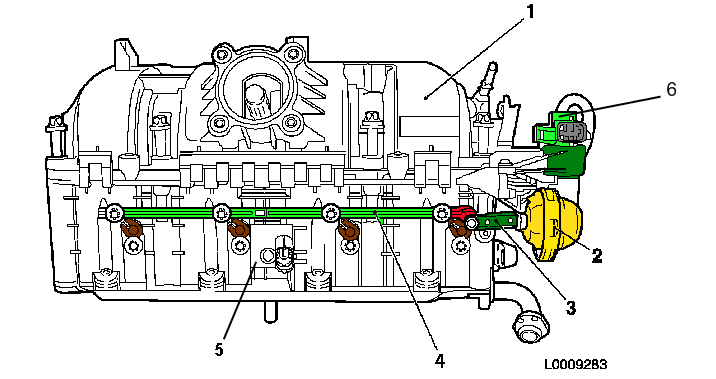

Если не ошибаюсь, находится как и у всех Опелей (№-6). Но вряд ли он.
Здесь (Z16XE1, Z16XEP) по-моему ещё и охлаждается от системы охлаждения.
Да, чуть не забыл, эти движки оборудованы так называемым устройством Twinport -
управление геометрией впускного коллектора при помощи дроссельных клапанов/заслонок.
Привод – вакуумный регулятор (№-2), через шарнир и общую тягу (№-4) на четыре заслонки. Если трабл в приводе (дырявый вакуумник/канал, соскочил шарнир и т.п.), то при зависших в открытом положении заслонках на малых и средних нагрузках двигателя и будет вываливать P0171. ИМХО.
Если ошибаюсь - даже знаю, кто поправит smile.gif .

Счас мотор остынет, доберусь до шланга на твинпорт
А чего не "потрогал" клапан твинпорта со сканера, одновременно наблюдая за коррекциями ?
Жень, а ещё там должен быть такой клапан - регулятор давления картерных газов

Добрался, заглушил-коррекции все равно ползут!
То есть получается без разницы-открыта заслонка или нет.
